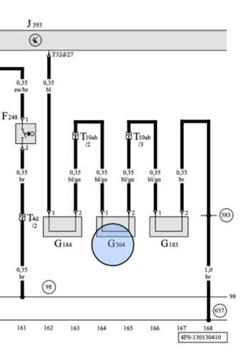

@siegl86 schrieb am 20. Januar 2023 um 14:18:26 Uhr:
Danke!!
Dann lege ich das Kabel auf Masse - wie alle anderen die DWA nachgerüstet haben :D
Da hab ich keine Lust mehr darauf und mir gings ja primär um die Innenraumüberwachung
Du musst die Verkleidung der Heckklappe entfernen. Die Anschlüsse für die DWA sind direkt über dem Antrieb für den Scheibenwischer. Das ist genau das schwarze Feld der Heckscheibe wenn Du von außen auf den Wischer schaust. Wenn Du das Glasbruchgedöns- auch Ultraschallsensor genannt- auf Masse legst, funktioniert nur der Abschleppschutz, gern bezeichnet als Neigungssensor.
Der Ultraschallsensor befindet sich doch im Dachmodul...?!
Ich denke das STG misst bei den "Glasbruchsensoren" nur auf Durchgang - ist di Verbindung unterbrochen = Scheibe kaputt.
