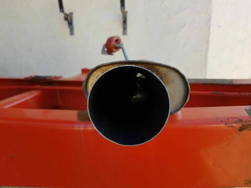

Hindert mich auch nicht, werde es schweißen, weil nur den Rand "rund" machen, ist nicht in meinem Interesse.
Fraglich war jetzt nur, warum es bei dir rund sein soll und bei mir eben nicht.

Das ist die Trennstelle von meinem TTS MSD ausgangsseitig zum ESD. Also in meinen Augen ist das Rohr so gut wie rund. Und da hab ich nichts gerichtet, ist ab Werk so!
20180324-114433
Leicht oval. Ich probiere es mal mit ne schelle. Vllt. MJ abhängig. Bei mir ist es jedenfalls extremer.
