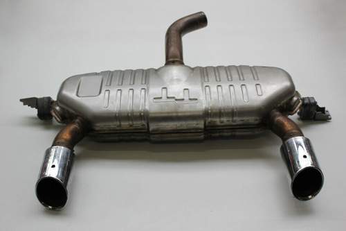

hat sich mit obigem Thema schon jemand beschäftigt.....passt die Anlage 1:1 unter den normalen TT quattro wenn man am Sline Heck den Diffusor wechselt.....
die TTS Anlage hat ja auch zwei Klappen im Auspuff....
kurieroserweise ist die normale Anlage dicker ..... => 70X88
die TTS ist im Übergang zum Mittelschalldämpfer nur 65X88
der Mittelschalldäpmpfer ist bei beiden Modellen identisch

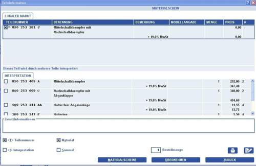

Listenpreis des ESD mit Klappen 404,60€
Hmm, dann kostet der ja genau so viel wie der vom normalen TT
8S0 253 609 D - 404,00 Euro
8s0253609d-13
8s0253609d-1
8s0253609d-11

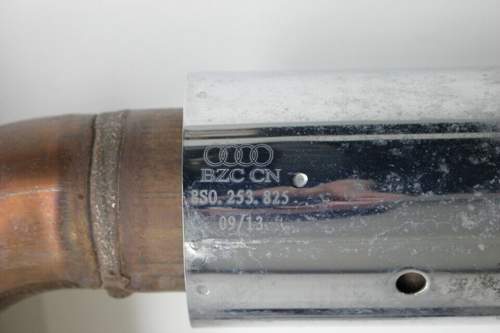

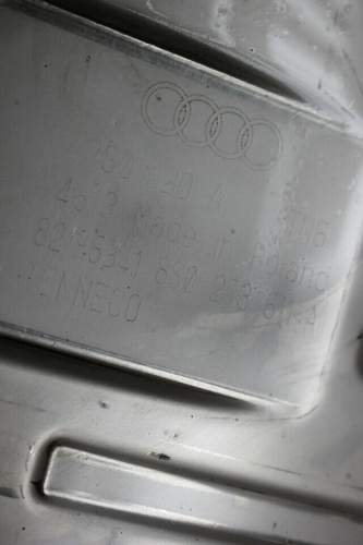

8S0253181J lt. nininet EUR 492,66 Nora Rabattgruppe 2
Die Blenden haben separate Teilenummer, ich weiß nicht, ob die dabei sind:
8S0253825 je EUR 48,00
Natürlich ist ungewiss, ob das die richtigen Teilenummern sind (ich habe sie aus einem Verkaufsangebot in EBAY, wo sie von einem abgebauten TTS Endtopf abfotografiert wurden)...
Ich dachte, ich erwähne es mal, vllt. willst Du da ja nochmal beim :) nachhaken..
Das klingt halt mehr nach AUDI Preisen für einen "S", speziell auch mit Blick auf Comsat's Bemerkung...
Themenstarteram 11. August 2015 um 10:15
ist ne Kombi Nummer für beides MSD und ESD

Na die Rohre kommen am TTS seitlich raus, am Normalen mittig.
Nicht, dass Audi sich da Verstrebungen ausgedacht hat wie zwischen
der ( S-line ) Stossstange am TT-TTS und der am TTRS beim 8J.
Da kann man auch nicht einfach den RS Diff. dranbasteln, nur weit die Stossstange
gleich ausschaut :)
