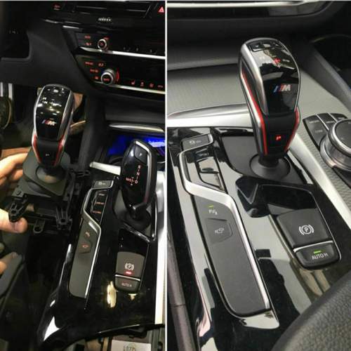

Da war jemand kreativer
Seine(Ihre) ich hätte gern

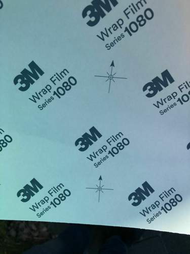

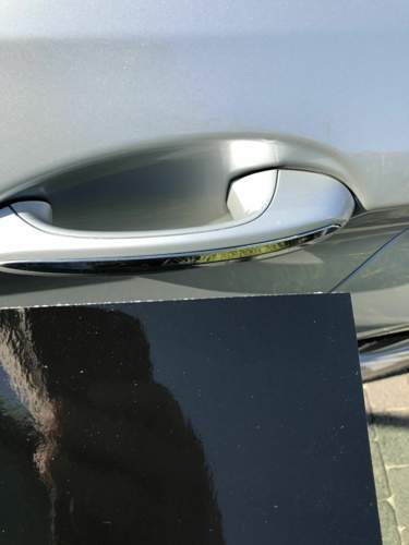

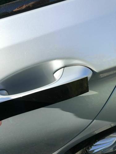

Sind auch kleinere Umbauten erlaubt? :D
ich habe rundum schwarz hochglänzende Leisten am Auto, nur die Türgriffe (Bj. 2017) enthalten einen Chromstreifen.
Ich habe bei amazon ein Probepäckchen mit schwarzer, hochglänzender Folie in DIN A4 für kleines Geld (2,87 € plus Versand) bestellt.
Die Folie ist selbstklebend, Montage völlig unproblematisch. Folie grob zurechtschneiden, Schutzfolie auf der Rückseite abziehen, fest auf den Chrom drauf rubeln und dann die Kontur mit dem Fingernagel nachfahren (wichtig!). Danach die Kontur mit einem Cutermesser (alternativ Rasierklinge) nachfahren und Folie schneiden, anschließend die überflüssige Folie außen abziehen. Dauer für alle 4 Griffe: ca. 30 Minuten
Wenn man es perfekt machen möchte, kann man vlt. auch die Chromspange ausbauen und dann folieren. Mir taugt es aber erst mal so, und mit einem DIN A4 Blatt Folie kann man die Türgriffe zweimal beziehen, d.h. ich habe noch einen zweiten Versuch, falls es dauerhaft nicht halten sollte.
Gruß Andreas
Verwendete 3M Folie
Folie neben Griff
Grob zurechtgeschnittene Folie aufgekleb

Bei deiner hellen Außenfarbe gefällt mir das Chrom eigentlich besser. Die anderen hochglanzteile sind innerhalb dunkler Flächen. So sticht das schon ganz schön raus
Ehrlich gesagt finde ich es auch nicht passend, aber wenn es dir gefällt passts doch!
Auch wenn ich grundsätzlich Chrom-Line oder alu satiniert bei einem silbernen Wagen schöner finde:
Da die restlichen Leisten auch alle schwarz hochglanz sind, ist es schon stimmiger, wenn die Chromleisten in den Griffen auch schwarz hochglanz sind.
