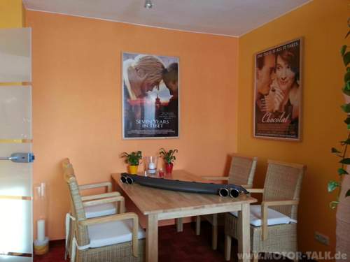

Teile sind angekommen für den Umbau, nur noch die extreme Kälte vorbei lassen, dann gehts los.

Ich habe deinen Code NEW30ST13 benutzt, 103,43€ bezahlt und die Teile waren innerhalb 2 Tage da.
Diff. 4F9 807 434 sollte nach anhalten am Auto mit AHK passen, soweit ich das uneingebaut beurteilen kann.
