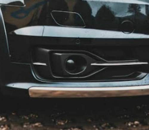

Servus Leute, ich hoffe das mir hier jemand behilflich sein kann. Und zwar suche ich für meinen 2016er Allroad die auf dem Bild zusehenden Blenden. Leider finde ich nirgends eine Teilenummer oder ähnliches. Kann mit diesbezüglich vllt. jemand von euch weiterhelfen?
Vielen Dank im Voraus
