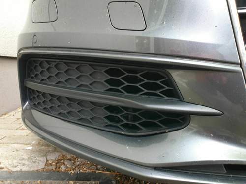

Welche Blenden brauchst du denn? Mit ACC? Ich bin mir auch nicht sicher ob es die in schwarz glänzend ab Werk gibt.
Ich würde gern die vom Competition verbauen in Hochglanz schwarz
Die haben ja auch so ein Wabenmuster
4G0807647 /48EBMT
Sind die das vielleicht?
Ich habe hier irgendwo in einem Beitrag gelesen das man eine Blende benötigt wenn man den RS Grill verbaut da man sonst auf den blanken Pralldämpfer schaut da gibt es wohl eine Kunststoffabdeckung
Ich brauche die Blenden ohne ACC
solche hier Blenden denke die passen optisch am besten dann zum RS Grill

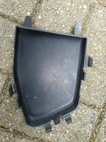

Da ich nicht weiß, wo es am besten reinpasst.. Ich habe Sline Exterior Serie und heute gesehen, dass hinter der Blende eine Abdeckung? lose ist. Diese habe ich dann sofort in der Hand gehabt und kriege sie von vorne nicht mehr montiert.
Gibts da einen Trick? Oder muss da von unten/front was ab?
Handelt sich um die Teile nr. 4G0807246RH

Die Blende auf Bild 3 ist geclipst. Mit einem Hebel vorsichtig an einer Seite rein und raus hebeln.
Hab mich falsch ausgedrückt.. die vordere Blende ist leicht ein und auszubauen.. geht um die, die ich lose fotografiert habe... :D
