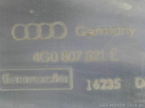

Hallo zusammen
Kann mir einer zu folgenden S-Line Heckzubehör, noch die richtige Teilenummer des S-Line Diffusors für den 2.0 TDI (doppelt links) mitteilen?
4G5 807 067 A GRU (S-Line Heckstoßstange)
4G5 807 900 A 9B9 (Befestigungsleiste)
4G0 807 521 F 1RR (Diffusor) --> wie lautet die TN für den Diffusor doppelt links?
4G0 807 833 A 9B9 (Blende für Diffusor)
Dann bräuchte ich noch die TN für die Original- Teile (nur PDC):
Heckstoßstange
Befestigungsleiste
Kann mir einer auf die Schnelle helfen?

Du meinst von diesen beiden Teilen?
P1070864
Ja genau...🙂
Erst der Diffusor, dann die Blende (Waabengitter) ...
P1070866
P1050010
Super, danke schonmal...
Jetzt zeigt mir die Online-Teile-Version diese TN nicht an.
Würde diese etwa ersetzt?
Anbei mal ein Bild von den möglichen Varianten.
Jemand noch da, der mir die TN für die Original-Heckstossstange nennen kann?
Editha: Probleme mit dem Upload, deswegen schriftlich:
4G0 807 521 F 1 RR (links/rechts) 143,51 €
4G0 807 521 L (vormals doppelt links--> nicht mehr im Online-Teile-Dienst
4G0 807 521 B 1 RR 156,97 €
4G0 807 521 E 1 RR 143,51 €
4G0 807 521 9B9 61,44 €
4G0 807 521 A 9B9 61,44 €
