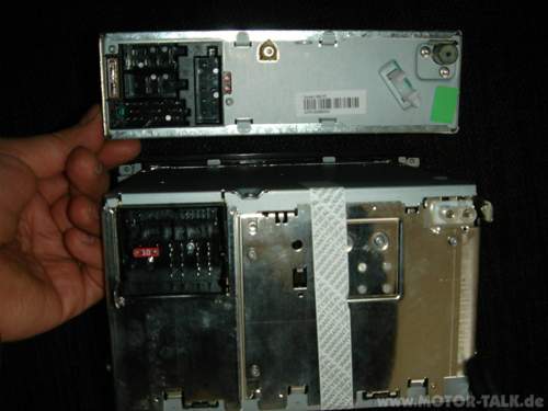

hallo,
habe heute meinen Doppel Din Schacht eingebaut und wollte mein schönes 2Din Concert einbauen- aber was seh ich da- mein alters concert und mein neues ahben komplett andere Anschlüsse.
kann mit jemand sagen was ich genau für ein adapter dafür brauch?
ist der hier der richtige?
http://cgi.ebay.de/...350307066081QQcmdZViewItemQQptZKabel_Stecker?...
mich wundert nur, dass in der mitte des alten Concerts ein gelber kleiner stecker drinwar- was ist das und brauch ich dafür auch irgendeinen adapter?

Adapter sieht gut aus, aber der Antennenadapter der da dabei ist gefällt
mir nicht.
Schau dir diesen Paket mal an, siehst du den unterschied beim Ant. Adapter?
Der hat noch nen Stecker den du ja auch brauchst.
Kufatec verkauft auch in der Bucht, vielleicht findest du den Adapter dort
billiger.
Wegen dem kleinen gelben Stecker, der ist für Verstärker und kommt in
den Roten Stecker vom Adapter.

Das Radio vom normalen Concert hat ein anderes
Antennesnsystem wie das vom Doppel Din concert
Versuch es noch über die sufu um noch ein paar Infos zu bekommen
hab noch ein Bild wo man Unterschiede sieht

Jup, wenn du von Concert II auf Concert II+ bzw. III umbaust, dann musst du die Antennensteuerung tauschen; Beide geräte verwenden unterschiedliche Diversity-Varianten.
Das eine Schalt-, das andere Phasendiversity.
Beim Concert II funktionierts nur mit dem RNS-E, ohne dass du die Antenne umbauen musst.
