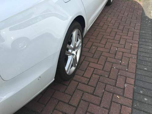

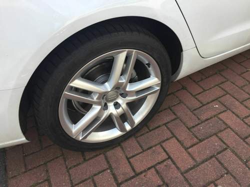

@RiseFM schrieb am 14. September 2015 um 12:06:09 Uhr:
Hallo.
Hab es letztendlich bei nem VW Autohaus in der nähe machen lassen. Die haben dann den Feder Spanner von audi geholt. Einbau kostete 330 euro plus tüv. Genommen habe ich das eibach prokit.
Und? Bist du zufrieden?
Du hattest vorher das Standardfahrwerk drin?
Welche Rad/Reifen-Kombi fährst du denn?
Ein Bild wäre natürlich klasse.
Gruß Gunn
Hatte vorher Standard drin und fahre jetzt auf 20" ... Genau gesagt auf 8,5j 255 **/20 . Würde es immer wieder machen :)
2015-09-14-19-29-57
