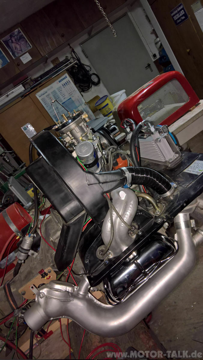

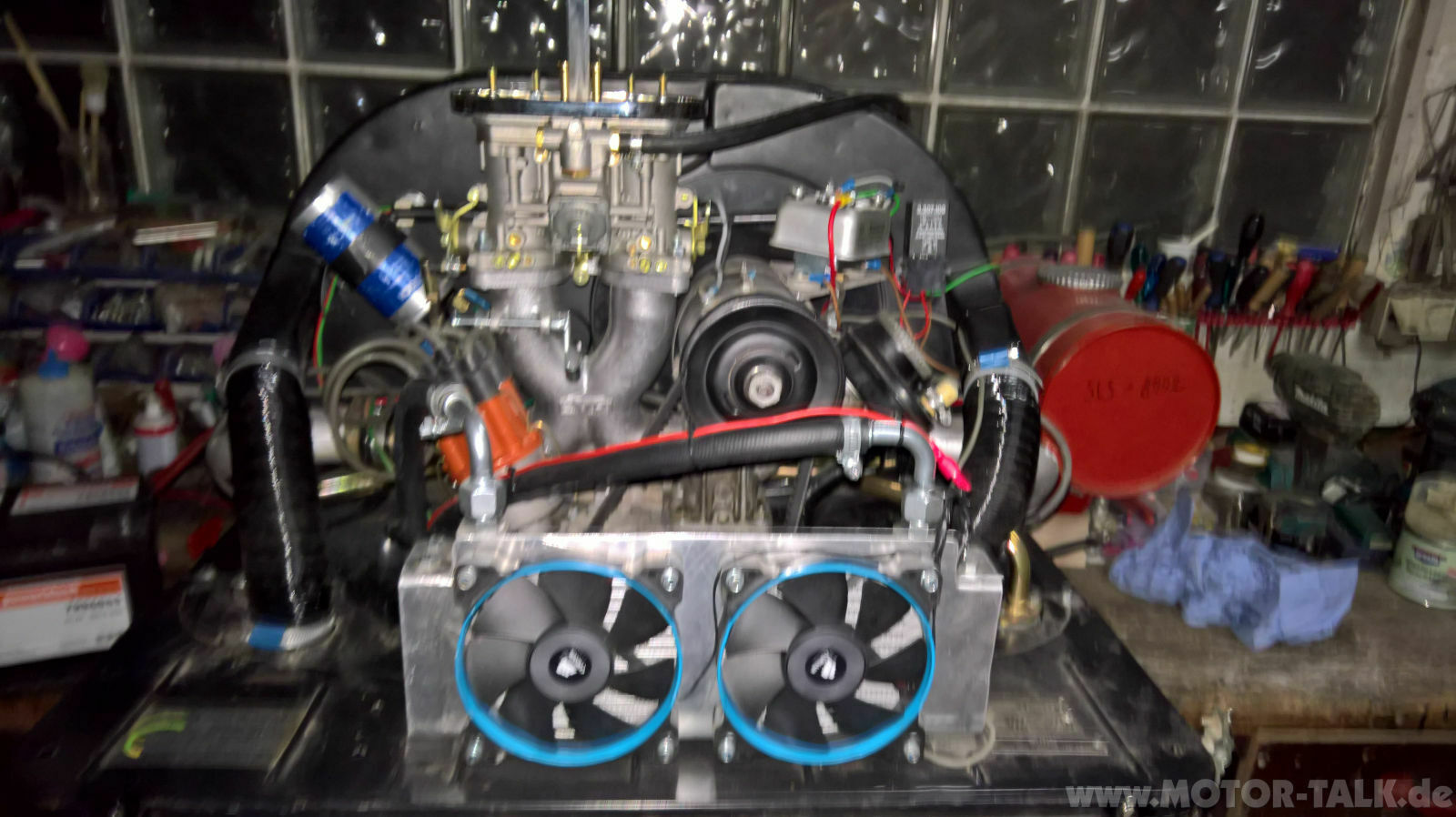

Habe drei Bilder mit an gehängt von mein Motor.

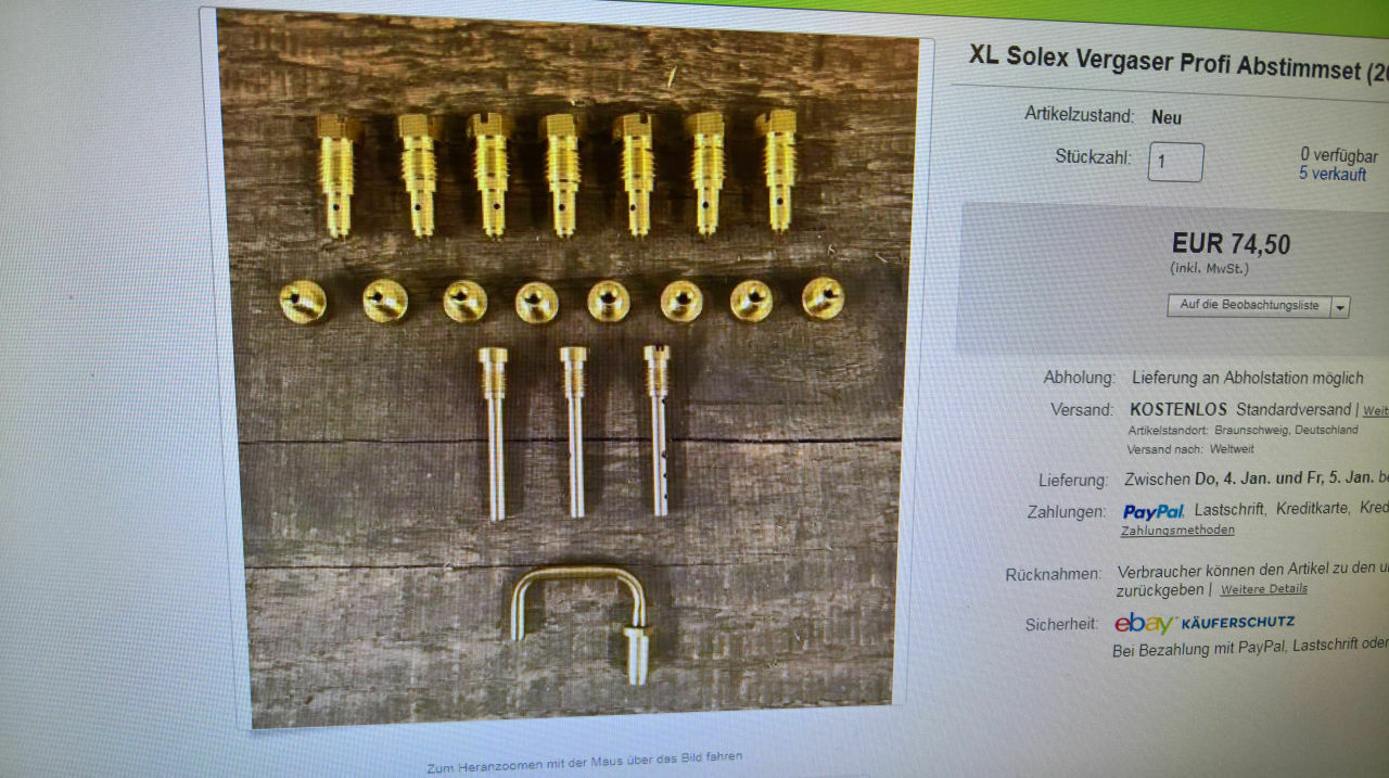

Oder was haltet ihr von dem
Vergasr 34PICT-3 neu wie original für 1,7L Tuningmotor und Ansaugbrücke Typ1 HD Version großer Durchsatz ZV von Orratech ?
Gruß M93
