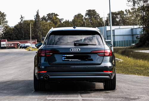

Moin!
Ich würde gerne bei meinen Audi A4 B9 Avant 2017 den Heckdiffusor von dem Einrohr-Links auf doppelseitige Blenden umbauen (MJ 2019)?
Siehe Bilder
Leider finde ich im Netz keine Teilenummern geschweigeden Ersatzteile. Kann mir da jemand weiterhelfen?
Wenn die bei Audi mit meinem Fahrzeugschein nach Teilen schauen, finden die natürlich nur meinen Diffusor…
Vielen Dank!

8W0807521S RU6 - DARKCHROM
8W0807521S RP5 - TWILIGHT
Blende für Abgasendrohr links:
8W0253825E - BLENDE
Blende offen für Abgasendrohr rechts:
8W0253826E - BLENDE
Halter für offene Blende:
Links:
8W0807347A - HALTER
Rechts:
8W0807348A - HALTER
Zierleiste:
8W0853551 3Q7 - Aluminium
8W0853551 RN4 - DARK Black
N 90905903 - SCHRAUBE
N 90974701 - SCHRAUBE
WHT003207 - MUTTER
WHT006099 - CLIPMUTTER
