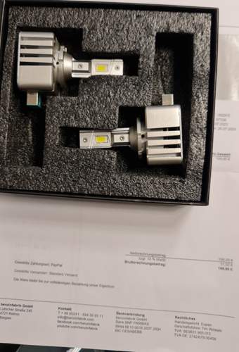

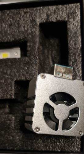

Hallo Touareg Freunde. Die gesagte LED Brenner von der Marke Benzinfabrik in der gleiche Form wie der d3s , so wie in Youtube gepostete Video (xenon Brenner tausch)von Clemensberlin ich danke ihm eingebaut. Nach 9 Jahren Brenndauer haben die xenon Brenner gelblich geworden. Heute Nacht habe ich den Wagen gefahren, etwas nasser Straße aber egal, die scheinwerfer haben echt super geleuchtet. Brenner sind 1zu 1 gewechselt , scheinwerfer wurde nicht verstellt leuchten genauso wie vorher aber 100 % heller und weißer. Die LED Brenner ist 4000 Lumen pro Brenner, Farbtemperatur 5500 Kelvin . 200 Euro habe riskiert bin aber ganz zufrieden. Mal sehen was der TÜV da zu sagt. Sicherheitshalber lasse ich bei VW das ganze prüfen.
Ich bin natürlich noch skeptisch wegen Haltbarkeit, das wird noch Zeigen wie in der Kälte und wärme verhält. Die Brenner haben eine Lüfter im sockel die ständig arbeiten, in der Kalten Jahreszeit wurde die scheinwerfer mit xenon Brenner immer unten beschlagen, mal sehen wie es mit dem LED wird. In zwei Wochen geht in den Urlaub. Da werden sie 30 Stunden Dauer brennen, mit zwei Fahrer 2500 km wird zurück gelegt.
Ich werde meine Erfahrungen weiter teilen mit der Hoffnung das es bald die Benzinfabrik da für eine Zulassung für diese gute Produkt bekommt.

Sind paar Bilder von der Verpackung und der Brenner
