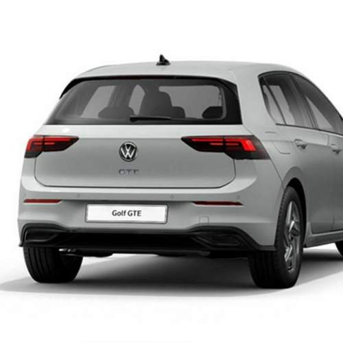

noch ist unser GTE nicht da, aber stellen uns trotzdem schon einmal die Frage, wie hoch ist der Aufwand des Tausches der (Plastik)Auspuffblenden hinten in der Stoßstange?
Anbei das Bild
Wir finden es vom R Line schöner und nicht so "Standart" wie beim GTE.
Klar wir jetzt der Ein oder Andere anderer Meinung sein, aber es geht hier nur um das Thema tausch :-)
Ist denn der obere, hintere Stoßfänger selber der "Gleiche" vom R Line und GTE und nur der Diffusor mit den Plastikblenden (Auspuff) ist anders?
Gibts es schon TN vom Rline Diffusor und der Plastikauspuffblenden?
