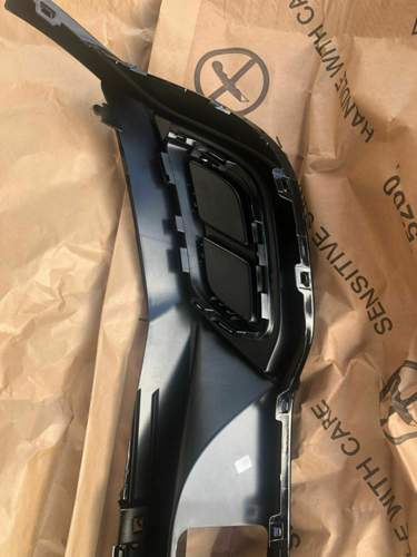

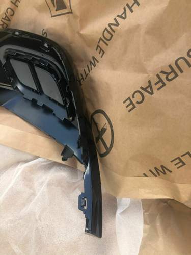

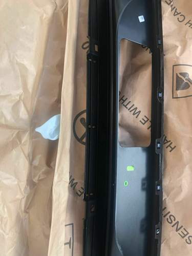

Ich hab mal ein paar Fotos von den Aufnahmen gemacht ;)
@Tightlines schrieb am 28. Februar 2021 um 14:45:24 Uhr:
jetzt müsste ich nur noch den Style Diffu als Vergleich haben :-)

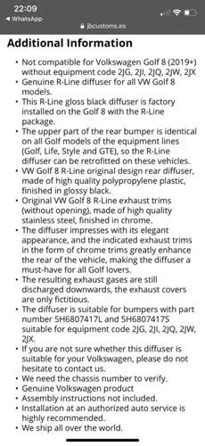

Habe den Diffusor auch auf jbcustoms gefunden. Kostet jedoch knapp 300 Euro. Hier die Beschreibung. Passt also anscheinend auch auf den Life und Style. :).
Werde es bestellen für meinen Life, sobald wieder verfügbar.
@FragestellerCH schrieb am 4. März 2021 um 22:13:25 Uhr:
...angeblich nicht, da andere Bumpercodes....schön wären Bilder des Style Diffus inkl. der Haltepunkte zum Vergleich
