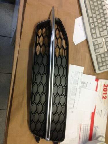

Gibts die S6 Blenden ohne ACC komplett offen die waben ??
Also so wie auf den ganzen bildern hier sind die 3/4 ja verschlossen
gibt es nur so. die verdecken die Halterung wo normalerweise der ACC Sensor angeschraubt wird.
Mist
Na dann muss ich mir die kaufen und alle Waben öffnen evtl mit dem dremel oder Pfeile

Nach drei Wochen schlafendem Thread müssen die 35 Seiten mit einer (vielleicht schon x-fach gestellten) Frage wiederbelebt werden:
Habe VFL Normalo-Front inkl. PDC u. ACC und nach 'nem Parkschaden den RS6-Grill hier rumliegen. Will nun passend zur Waben-Optik des Grills auch die Lufteinlässe li. und re. unten umbauen, aber finde auf Teufel-komm-raus! keine Lufteinlässe in Waben-Optik inkl. ACC für Nicht-S-Line-Front - gehe ich recht in der Annahme, dass es diese Einlässe einfach nicht gibt?
du meinst die da?
@combatmiles schrieb am 24. April 2016 um 12:43:04 Uhr:
du meinst die da?
Die da, nur mit ACC und passend für nicht-S-Line...
die gibt's nicht von Audi.. nur aus dem Chinabereich...
...noch nicht mal da habe ich was gefunden, bin demnach auch für Links dankbar!
und da gibst Audi a6 C7 oder Audi A6 4g ein.. da kommt massig so bling blings Zeugs.. 😉
Habe sowohl alibaba als auch aliexpress x-fach durchsucht... es gibt genau NICHTS...
ich hab mal welche gesehen und überlegt... sonst wüßte ich das nicht..
