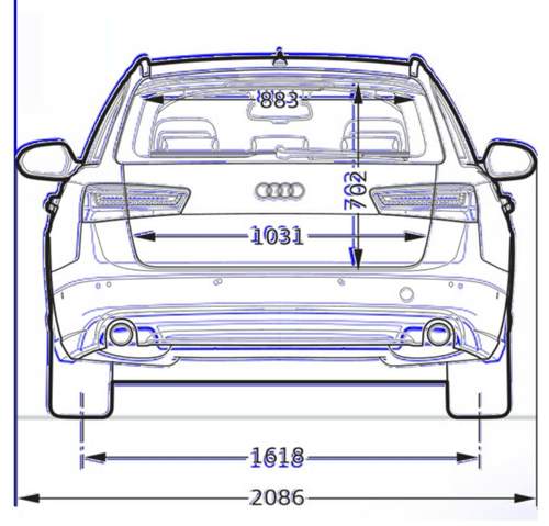

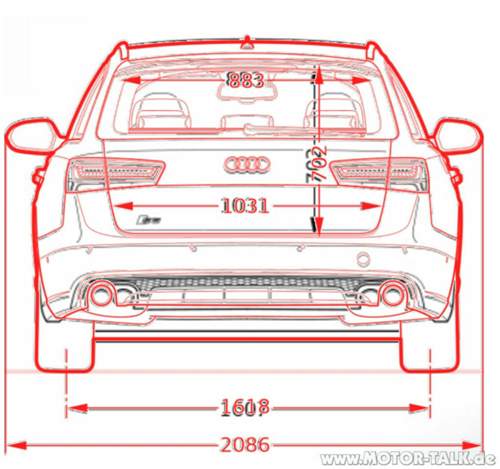

Habe die mal übereinander gelegt, ich denke der S6-FL Diffusor lässt sich an die Standard-VFL Stoßstange anpassen durch biegen und anpassen an die Rundung der Stoßstange am Rand so wie von Golfrausch gemacht, leider wird das mit dem FL-Sline Diffusor komisch aussehen wegen den integrierten rechteckigen Auspuffblenden - bzw wird es dort klemmen.
Das war meine Idee, wird aber vermutlich dann doch nicht gehen
Standard FL-Exterieur Diffusor passt nicht da viel breiter (blau/schwarzes Bild)
Rot = VFL Standard
Schwarz = FL S6
Vfl std - fl s6
VFL Std - FL Std
