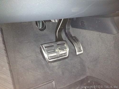

Hallo, könntest Du eine kurze Einbauanleitung für die Alu-Pedale schreiben? Das wäre echt klasse!!!
Einbauanleitung: Ich trink nen Kaffee mit meinem Verkäufer und 10 Min später fahr ich wieder.
Kann aber kein Streß sein, ist nur gesteckt. Die Fußstütze ist noch im Rückstand
Bilder gibts morgen

Anbei Bilder von den Aluteilen
Alupedalerie
