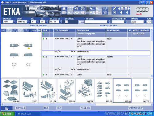

4G0 807 681 E 9B9 Gitter für Fzg mit ACC satinschwarz, LINKS 37,78
4G0 807 682 E 9B9 Gitter für Fzg mit ACC satinschwarz, RECHTS 37,78
Passen nur bei S-Line Front.

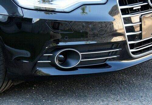

Dann gäbe es noch mit ACC und Chrom für die normale Front, da bin ich aber noch am Suchen... (Bild 2)
Wie immer ohne Gewähr und daher bitte beim :D überpüfen lassen.

Hier Details zu den Gittern in der Frontschürze, Gitter angeführt passen nur für S-Line oder S6 aktuell:
Links, mit ACC
4G0.807.681.E 9B9 S-Line - Gitter satinscharz, Querstrebe in satinschwarz
4G0.807.681.K 01C S6 - Gitter satinscharz, Querstrebe in chrom matt (Standard S6)
4G0.807.681.K ZDE S6 - Gitter satinscharz, Querstrebe in schwarz glänzend (Optikpaket schwarz)
korresponiderend dazu rechts, mit ACC
4G0.807.682.E 9B9
4G0.807.682.K 01C
4G0.807.682.K ZDE

Sorry, Jungs, Fragglebernhard hat Recht! Mir ist da ein Fehler unterlaufen.
K 01C ist die mit Chrom und ACC, kostet je Seite ca. 56,53
