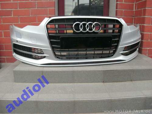

Jetzt noch den S6 Grill und es ist komplett stimmig!
Hat das eigentlich schon jemand getan? Ich denke mal Voraussetzung ist die S-Line Stoßstange - richtig?
Für mein Empfinden müßte dann auch das S6 Emblem so unauffällig wie möglich entfernt werden ...
Gruß DVE
Original geschrieben von DVE
Gruß DVE

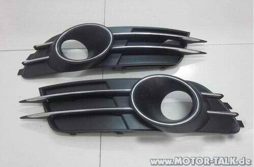

S-Line Stoßstange ist Voraussetzung, das Emblem ist sowieso nur geklemmt/geclipst!
Original geschrieben von Thunder EN
ich habe gestern die Lufteinlassgitter vom A6 ausgebaut und die vom S6 eingebaut. Ich habe S-Line und ACC.
Am 28. Juni hatte combatmiles schon die Nummer für die Fahrerseite geposted. Vielen Dank dafür.
Mein Freundlicher hat nun endlich die zweite Nummer heraus gefunden und die Gitter beschafft.
Preis: ca. 54 Euro pro Seite.
4G0 807 681 K 01C Gitter Fahrerseite
4G0 807 682 K 01C Gitter Beifahrerseite
Der Einbau ist sehr einfach. Das kann jeder selber machen.
Mir gefällt es so wie es jetzt aussieht.
Freundliche Grüße
Arnd

Na, jetzt weiss ich es nicht mehr... Ich werde mir die S6 Gitter bestellen, aber welche Nummern?
Was sind die Unterschiede zwischen nächste Nummern der ich mir hier in MT gefunden habe?
- 4F0 807 681 K 9B9
- 4F0 807 681 J 01C
- 4F0 807 681 J ZDE
Welche am besten zu bestellen??? Mein Wagen soll ACC haben.
S6 Grill gibt's nur im platinumgrau, leider nicht im schwarz 🙁 (doch?)
Hätte gerne die Gitter im gleichen Farbton, mit Chromstreifen.
Und zu Themen S6 Grill hat mein Händler auch Nummer 4G0 853 651 T VMZ gefunden. Aber wisst nicht was dies ist im Vergleich zu 4G0 853 651 E 1RR... Einer hier?
Danke 🙂
hab in der Bucht grad was gefunden... Die sind nicht vom S-Line PAket, müssten also in die normale Front passen...
Mal in Etka schauen obs da ne Teilenummer gibt, weil 228,- ist schon wieder so ein Mondpreis... 😁
Acc-chrom
Bin noch gespannt auf die genau gute Teilenummers... Einer? 🙂
