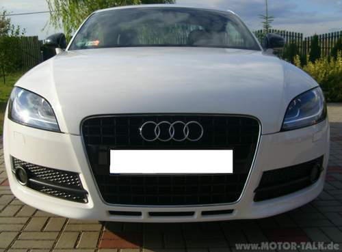

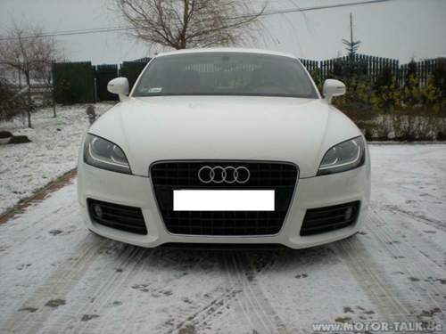

Wenn es fertig ist sollte es so aussehen wie auf dem Bild. ;)

Ok, danke! Also diese Teile?
- Stoßstange incl. SWRA Kappen 8J0 807 105 D
- Spoilerlippe Platinumgrau 8J0 807 110 1RR
- Deckel links/rechts 8J0 807 151 B / 8J0 807 152 B
- Nebelscheinwerfergitter mit Chrom für den Audi TT 8J Facelift ab BJ2011 8J0807681J / 8J0807682J
Fehlt was?

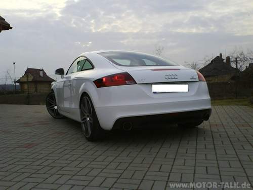

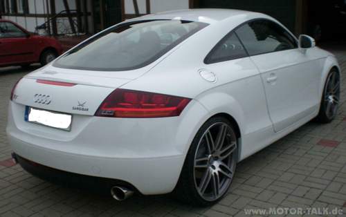

Das Heck, schaut dann irgendwie Scheisse aus ;)
Themenstarteram 1. Juli 2012 um 10:05
Was meinst du? Weil da dann noch die alte Stoßstange dran ist?
So schauts aus, wie gewollt und nicht gekonnt :)
Entweder S-Line Ex oder nicht ;)

Die Teilenummern haben sich nach dem Facelift geändert, das was du da haben willst, ist jetzt
kein S-Line mehr sondern Grundausstattung !!!
Müsstest also beim :) mal überprüfen lassen :)
