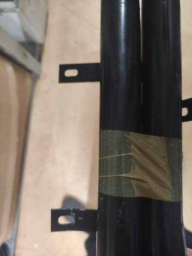

hallo liebe gemeinde!
Frage an alle die J -Rohre verbaut haben!
wie habt ihr die öffnung zur Karosserie verschlossen?
ich meine den übergang von Wärmetauscher zum flexrohr zu den schweller .
nach der montage der J-Rohre bleibt ja die öffnung unverschlossen!
bin auf eure hoffendlich zahlreichen ideen gespannt!
Danke!

@einsatzleiter-horst schrieb am 6. Oktober 2023 um 13:22:16 Uhr:
Es gibt extra bleche
Und die originalen passen trotzdem noch
Die originalen werden doch von den Heizbirnen gehalten.
Oder wie meinst Du das?
Okay kapiert. Es gibt die im Bild gezeigten einseitig befestigten Stößelschutzbleche.
Und die originalen Idiotenbleche zwischen den Zylindern können bleiben. So?
(Wo gibts die im Bild?)
Für die eigentliche Kühlfunktion sind die Bleche aber unerheblich oder?
Es geht hier darum, die Stößelrohre zu schützen?

Die j rohre haben Befestigungs Punkte wo die bleche wider angeschraubt werden

J Rohre entsprechen nicht der SZVZO und somit nicht erlaubt
Siehe dazu auch Heizung in der STVZO.
Option wäre Zusatzheizung verbauen wie z B Typ 181
oder Erstzulassung vor 1956 …

wenn es ein offenes Fahrzeug ist, denn die Vorschrift lautet:
§ 35c StVZO, Heizung und Lüftung:
Geschlossene Führerräume in Kraftfahrzeugen mit einer durch die Bauart
bestimmten Höchstgeschwindigkeit von mehr als 25 km/h müssen
ausreichend beheizt und belüftet werden können.
Richtig ist also, dass diese Forderung für offene Fahrzeuge nicht gilt.
Richtig auch, dass diese Forderung für Fahrzeuge mit EZ vor 1956 nicht greift (ausgenommen KOM).
Ansonsten ist diese Vorschrift aber unabhängig davon, ob es ein "Sommerfahrzeug" ist oder mit Saisonkennzeichen zugelassen ist.

Weshalb greift hier nicht §35c StVZO?
@hk_do
Pardon, du warst schneller.
Hmm, okay, wusste ich nicht.
Bedeutet J Rohre sind zumindest mal
ein Diskussionspunkt bzw. Potenzial dazu beim TÜV.
warum überhaut J rohre?
wenn du keine heizung brauchst oder willst
und keine diskusionen bei der hu willst
dann mach doch einfach fake wärmetauscher rein.
sehen aus wie serienteile
ist aber nur ein J rohr mit blechmantel
und heizen sogar noch ein bisschen

Einfach Wärmetauscher "leicht" kaufen - da sind die J-Rohre schon drin.

Heizungen (Heizbirnen) sind mindestens seit 1962 bauartgenehmigungspflichtig. Es dürfen also nicht einfach irgendwelche "Billigteile aus dem Internet" verbaut werden.
Und um es mal ernst zu betrachten:
Es geht hier um Einrichtungen, in denen zwischen dem Motorabgas und der Heizluft für den Innenraum nur ein mehr oder weniger dünnes Stück Metall liegt. Das Abgas von Motoren (insbesondere) dieser Baujahre enthält Kohlenmonoxid in potentiell tödlicher Konzentration.
