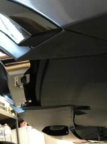

Hallo ich hab den Umbau hinter mir. Da fehlt noch der hintere rechte Unterboden beim Diesel. Der Originale hinterlässt ein Loch von unten. Hab den erst gerade bestellt, falls jemand die Teilenr. ( wenn der Unterboden dann passt) auch haben möchte kann sich ja melden.
Hast Du ein Bild von dem Teil ? Teilenr. wäre nicht schlecht!
@Agent0 schrieb am 28. Mai 2020 um 07:39:40 Uhr:
Hi hol das erst morgen ab dann hab ich eine Nr.
Hallo hab das Teil ausgetauscht sieht besser aus und passt auch besser. Teilenr. 8W0825219C
Unterboden

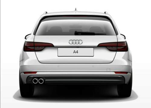

Allright, danke für das Bild. Jetzt muss ich nochmal blöd fragen: gibt es einen Unterschied zwischen S-line Stoßstange und der Sport Stoßstange? Auf dem vorher Bild von dir sieht das Auto genauso aus wie meiner, nur dass ich eben nur Sport und kein Sline habe. Geht das dann auch mit meiner Stoßstange (siehe Bild)? Danke
Stoßstange Heck
@domi_08 schrieb am 29. Mai 2020 um 22:24:29 Uhr:
@Tobias_90 schrieb am 26. Mai 2020 um 15:51:58 Uhr:
Hier das Bild ;)
Ich weiß nur bei Sline Stoßstange geht es. Es soll bei normaler nicht klappen laut Netz.
