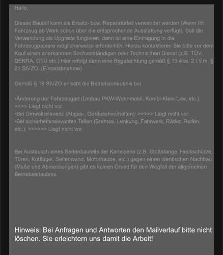

mich würde es mal interessieren ob ein Umbau auf ein Duplex AGA für den E60 legal überhaupt möglich ist.
Der ESD an sich ist ja erstmal kein Problem, die meisten haben eine EG Genehmigung oder ein Teilegutachten.
Was Probleme macht ist die Heckschürze.
Es gibt für das M-Paket ja Duplex Diffusor die sind aber alle ohne ABE oder Teilegutachten... Obwohl es genau der selbe ist wie der normale Diffusor nur eben als duplex. Verstehe ich nicht wieso es da keine ABE für gibt. Nur Materialgutachten aber das bringt mir ja nichts.
Dann gibt es noch die Option eine M5 Style Heckschürze zu erwerben. Die sind aber auch alle ohne ABE oder Teilegutachten.
Kennt jemand vielleicht Teile die zumindest ein Teilegutachten haben? Bringt ja nichts wenn der ESD eingetragen werden kann aber die dazugehörige Heckschürze / Diffusor nicht!

Also reden wir hier (leider) von Zubehör. Lion-Tuning, Dm-Autoteile, Rieger... niemand von denen hat eine ABE oder ein Teilegutachten.
Würde es ja mit einer M5 Style Stoßstange und einem Materialgutachten beim TÜV versuchen, immerhin ist es ja in Originaloptik und kein Bastler 2000er kram. Weiß aber nicht ob man da weit beim TÜV kommt.

So ich habe jetzt mal Rücksprache mit einem Hersteller für die M5 Style Stoßstange gesprochen und der hat folgendes geantwortet:
Heißt für mich: man sollte es normalerweise eintragen, ist aber wohl nicht „wichtig“ weil die BE sowieso nicht erlischt. Wieso macht man dann eine Einzelabnahme für teures Geld? Macht doch keinen Sinn.
