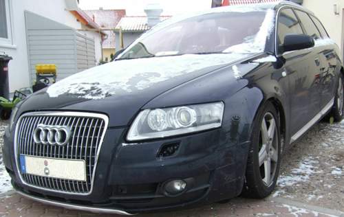

Hab mein Projekt Allroad Umbau am Wochenende begonnen. Hinten ist soweit alles fertig. Passt alles Plug´n`Play ohne Anpassungen. Steht an Seiten gleichmßig etwas über da ich die Radlaufleisten noch nicht montiert habe. Da es aber gleichmäßig ist sieht das auch so schon sehr gut aus (zumindest meiner Meinung nach).
Abwer eine Frage habe ich noch: weiß jemand ob die Spiegelkappen auch aif die alten passen oder müssen die Spiegel komplett mit Fuss getauscht werden?

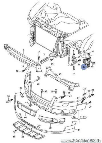

hi leute, wollt nur mal fragen ob dieses alu-matte schwert extra zu kaufen gibt beim freundlichen:
siehe anhang nummer 48 ganz unten.
wenn ja welche teilenummer und wieviel?
mfg
Expl-allr-front-28801
A6-1-63236
Keiner ne Ahnung wovon ich spreche?
Bitte ist sehr dringend und würde gerne wissen ob man das extra bekommt!
mfg
ja das gibts. du brauchst alles extra: 1, 47 und 48. allerdings frage mich nicht mach dem preis, ich habe das mal gewußt, weil ich ebenfalls den umbau schon seit dem ersten tage an plane / durchführe / duchrgeführt habe.
ich habe mir die teile, sofern sie noch in gutem zustand waren und nicht viel geld kosteten in der bucht organisiert. aber auchtung: oft kommste 20€ mehr beim🙂 zum original ohne jegliche macke.
dachte, daß 47 so ~120€ und das edelstahl (48) ~90€ teuer ist.
habe bei mir (schon wegen der rostgefahr der einstiegsleisten) die türschweller und die türleisten ende 2009 und nen allroadgrill angedübelt. die koti-verkleidung habe ich absichtilich noch nicht drauf, weil ich nicht ganz mit der frontstoßstange zufrieden bin. die optik insgesamt gefällt mir da nicht. und beim heck wären mir (wie beim akt. allroad a4) die katzenaugen ganz lieb.
spiegel werde ich die nomalos vom fl draufmachen. aber das hat zeit. die reling wird bei mir nicht getauscht, weil ich sonst mit dem wagen in der tg andocke beim hochfahren

gibts spezielle namen dafür wie ich in der bucht nach dem schwert suchen könnt?
mfg
das sogenannte "schwert" ist ja auch kein schwert sondern ein unterfahrschutz. den gibts bekanntlich für vorne und für hinten.
ob die s-line ss pasß, kan ich nicht sagen. ich denke aber mal, daß es nicht alleine auf die mittlere erhebung ankommt, sondern auch an die form der ecken und am rand zum radlauf hin, denn die "nr 47" wird eben dalzu auch gebraucht. wenn du mal richitg auf der zeichnung nachsiehst, kan st du entdecken, daß der unterfahrschutz mit 4 schrauben fixiert wird.
für hinten brauchst du def. einen neuen stoßfänger, da der dif einen anderen radius hat. auch mit dremel etc. ist es unmöglich, das teil sauber einzupassen. und auf den dif. kommt dann - sagen wir mal dein "harnisch". 😉
hhmm das is aber etwas blöd... 1. bei uns kostet das sogenannte schwert 193 euro. also die nr 48
und wenn ich die 47 auch dazu kaufe dann passt nix mehr mit s-line stoßstange zusammen da die s-line die ecken nach unten hat und die rundung oben!
also wirds ganz einfach und schlicht: NICHTS! 😠
