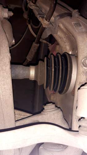

Ich habe diese Woche bei mir Stahlflex rausgeworfen. Der erste Satz hatte Schleif Spuren also neue Leitungen gekauft, Eingebaut und Entlüftet. Dann extra auf einer Bühne Auto auf den Rädern stehend Freigang geprüft. Aber keine Spannungsfreie Verlegung Variante gefunden . Wenn die Leitung bei Lenkeinschlag Spannungsfrei liegt, kommt diese aber bei geradeausfahren auf die Antriebswelle.Dann versteht man warum die Original Leitung so aufwändig gebaut ist.
Am Ende wieder Original montiert da dies eben wegen Biege Radius/Leitungsführung /Abstand zum Federbein und Antriebswelle mit Stahlflex fur mich nicht sicher möglich ist .
Ich hatte keine Lust immer im Kopf zu haben ob die Leitung schon wieder schleift .
Am Ende möchte ich nur jeden Sensibel machen beim Einbau von Stahlflex bei der Vorderachse genau hinzuschauen
Themenstarteram 22. April 2022 um 15:09
Von welchem Hersteller waren die Leitungen?
Erster Versuch Fischer Hydraulik , zweiter Versuch Evolity , wobei der Hersteller dort wo es das Problem gibt keinen Unterschied macht . Da alle Hersteller die gleichen Serien Befestigungspunkte an Karosse und am Federbein Nutzen müssen .
Bei der bei der KTÜ Abnahme hat auch niemand gemerkt das es nicht passt .
Das Bild zeigt das Problem , verlegt man die Leitung kürzer zwischen den 2 Befestigungspunkten spannt sich sich beim Links lenken um das untere Federbein . Und beim Rechts lenken kommt sie an die Antriebswelle .
Bei Zeitgleichem Einfedern sogar noch extremer .Bild zeigt die Rechte seite .

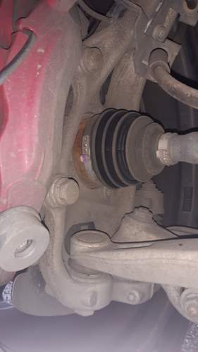

Ich teile deine Ansicht, das die Verlegung nicht einfach war, hab aber meiner Ansicht nach eine Lösung gefunden...habe auch bei Fischer nochmalnachgefragt.
Ich mache nachher nach Möglichkeit mal ein Bild.
Gerne , mach mal ein Bild . Mir war es am ende einfach zu Heikel .

So, hab den Arm von vorne und hinten im eingefederten Zustand reingesteckt und geknipst. Die große Schutzhülle ist verschiebbar und sitzt bei mir nach wie vor, wie nach dem Einbau, so ziemlich über der Welle.
20220422 hinterm Rad zum Sattel
20220422 hintem Rad getriebeseitig
20220422 vorm Rad nach oben nah
+2
Danke für die Bilder , scheint ja nicht zu schleifen. Aber viel Platz ist da nicht bis zur Antriebswelle. Ist der Schlauch rechts und links an den Befestigung Blechen unterschiedlich Befestigt/ Gesichert..?.
Das Problem mit der schleifenden Stahlflex-Leitung an der Antriebswelle hatte ich anfangs auch.
Habe aber inzwischen eine Lösung der schleiffreien Verlegung gefunden.
Fisher und Evoluty sind übrigens derselbe Hersteller. Evoluty wird ja auch mit Fischer Gutachten ausgeliefert und ist als Hersteller angegeben. Ist wohl nur ein Markenname.
