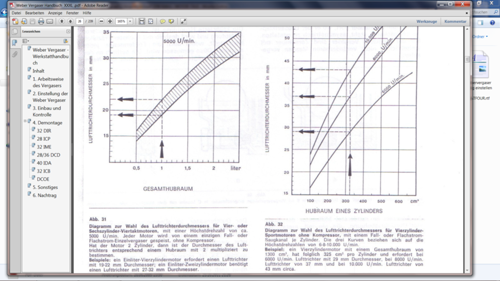

Im bin da nicht wirklich im Thema mit 2 Vergaseranlagen,aber warum soll 40mm zu groß sein ?
Ein 1600ccm Motor hat für jeden Zylinder einen 40er bei Doppelweber.Das sind 400ccm pro Zylinder/Vergaser Kombination.Und das läuft echt super.
Ein 1200ccm hätte dann 2x300ccm ,also 600 ccm an einem 40er hängen.Das wird gehen ,wenn es da Anlagen für gibt.
Gut das wäre dann eine Abstimmung für einen Motor der auch Leistung in den hohen Drehzahlen bringt,denn je größer der Vergaser zum Zyl. desto besser wird die Leistung obenrum.
Etwas mehr Drehmoment bringen da die kleineren Vergaser in den unteren Drehzahlen.
Aber auch einem 1200er kann das drehen beigbracht werden.
Vari

Ich kenne mich wie gasagt nicht aus was an 2 Vergaseranlagen gibt,aber das Beispiel das ich anführte ist auch so gemeint.
Schau mal bei "Oval 56" auf die Seite ,er hat mal was umgebaut mit 2 einzel 40ern .Da steht auch irgendwo welche Vergaser das waren.Allerdings hat er sich auch selber um Saugrohre gekümmert. Aus Rohr und Flanschen etwas verschweißt das genug durchlass bietet und auch die Köpfe bearbeitet.Nur mit einfach draufschrauben ist das wohl nicht zu lösen.Da muß dann wirklich viel Arbeit investiert werden,auch in den Block natürlich,Nocke ,alles erleichtern und wuchten.
Oder schau mal das Weberhandbuch durch,auf dessen Seite 27 gibt es eine Tabelle mit Lufttrichterzuordnung,als Beispiel findest du da einen 1300ccm der für 6000 U/min mit einem 29 Lufttrichter bestückt werden soll.
Die 40er IDF 70 Haben Serie einen 28mm verbaut,und die 40 IDF 68/69 einen 32mm Lufttrichter.
Obenrum gehen die mit den 32 besser da sie nicht zugeschnürt sind von der Ansaugseite her.
Ich denke die 28er werden bei den Weber oft empfohlen da sie zum einen schon verbaut sind und so auch die Motoren die ja oft nicht wirklich auf einen neuen Sporteinsatz vorbereitet sind ,sondern einfach die Gaser aufgeschraubt bekommen,an einem frühen Drehzahltot zu hindern.
Ich kann allerdings nicht behaupten das meiner untenrum schlapp ist mit seinen 1600ccm und den 32er Venturi.

Erstmal ein Danke !
Deine Bedüsung spiegelt den 28er Venturie wieder.
Wenn du mal Lust auf mehr hast wird es auch möglich sein auf den 32er umzusteigen mit angepasster Bedüsung,das wird noch etwas mehr Leistung geben.Zumal ja deine restlichen Komponenten auch schon gemacht sind.
Aber Vorsicht,nach mehr Leistung schreit immer irgendwas nach noch mehr.😉

@Vari, du hast wirklich einen Gedankenfehler.
Der Hubraum lässt sich nicht summieren, da es sich nicht um einen konstanten Luftmassenstrom handelt, sondern einen pulsierenden.
Wie in der Beschreibung auf deiner linken Grafik, auch beschrieben, bleibt die Querschnittsfläche gleich, obwohl bei halber Zylinderzahl der halbe Hubraum ist.
Sprich ein 34er Zentralvergaser ist vergleichbar mit der 34er 2-Vergaseranlage.
