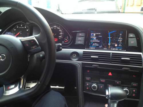

wollte euch darüber informieren, dass ich fertig bin, ein paar Sachen an meinem Auto nachzurüsten. Ich habe hier einen guten Freund kennen gelernt, der mir das alles eingebaut hat.
Für euch habe ich meine Erfahrungen kurz zusammen gefasst:
Ich habe einen gefunden (4f-Devil), der mir helfen wollte alles nachzurüsten, da ich das noch nie gemacht habe und keinen Plan davon hatte.
Zuerst war ich sehr skeptisch da mir hier im Forum viele von ihm abgeraten haben, dass der Typ einfach ein Halsabschneider sei und eh nichts zum laufen bringen würde.
Ich glaube sie kannten ihn nicht einmal persönlich, sonst würden sie so etwas gar nicht behaupten. Denn wenn sie ihn gekannt hätten, wüssten sie wie ordentlich, vorsichtig aber auch gleichzeitig wie schnell er arbeitet. Er hat mein Auto behandelt als sei es sein eigenes. Er hat mir nicht einen Kratzer oder eine Delle rein gemacht und ist auch sehr geduldig. Es ist unglaublich wie viel Ahnung er davon hat, ich war richtig erstaunt. Aber was solls, es gibt immer solche Leute die viel mitbekommen, die Hälfte verstehen und das doppelte weiter erzählen. Das wichtigste ist nicht alles zu glauben aber kommen wir zurück zum Thema.
Wir haben uns am Samstag Morgen bei ihm getroffen (275 km von mir entfernt).
Erst einmal hat er das komplette Auto auseinander gebaut. Er war schneller fertig als ich die Sachen wegräumen konnte.
Ich habe mir in diesem Augenblick sorgen gemacht, ob er auch weiß was er da tut.
Stoßstange hinten, komplette Innenverkleidung, Sitze Vorne, Mittelkonsole, Seiten, Verkleidung im Kofferraum, alle vier Türverkleidungen, den Teppich und und ...
wir begannen mit dem side assist:
Erst jetzt, wo alles raus war, konnte er damit beginnen die Kabel hinten in der Stoßstange zu verlegen. Er hat die Steuergeräte hinten an ihrem Platz angebracht und fest geschraubt.
Den Kabelbaum im Innenraum von hinten nach vorne, zur Mittelkonsole und jeweils seitlich in den vorderen Türen verlegt. Ab da musste man die Kabel nur noch zum Spiegel-Arm verlegen.
Da ich schon einen Spiegel-Arm mit side assist hatte, musste ich nur einen Spiegel-Arm komplett auseinander bauen und zwei Kabel verlegen. Das war eine Sau blöde Arbeit die ich nicht noch einmal machen würde. Es wäre besser gewesen sich noch einen Spiegel-Arm mit dem side assist zu kaufen ;-)
Als das erledigt war ging es weiter mit dem Softclose:
Wie bereits beschrieben hat er am Anfang nur die Tür-Verkleidungen abgebaut und die Dämmung abgemacht.
Er hat die Tür-Schlösser ohne einen Kratzer oder eine Delle mit Geschick eingebaut. Ich habe das davor selber schon einmal ausprobiert und weiß wie schwer es ist die Tür-Schlösser so hin zu drehen das es keine Delle gibt. Ich konnte es selber kaum glauben. Stecker und Kabel hat er schon im Vorfeld vorbereitet und es hat auch sofort problemlos funktioniert.
Zum Schluss kam dann MMI 3G Plus:
Er hat die Main Unit und das Bedienfeld getauscht, ein Antennenkabel von der Mittelkonsole nach vorne verlegt und siehe da, es lief einwandfrei.
Somit war mein Traum erfüllt und ich hatte alles in meinem Auto was mir noch gefehlt hat.
Noch ein riesen großes DANKESCHÖN an 4f-Devil!!!
Ich kann ihn euch allen nur weiter Empfehlen, da er in diesem Gebiet sehr viel Ahnung hat und diese Geduld mitbringt.
Man merkt sofort das er es liebt an Autos zu schrauben. Es geht ihm nicht nur darum Geld zu verdienen und alles schnell zu erledigen.
Ich bin sehr begeistert von seinem Wissen und seinem Charakter. Es hat sehr viel Spaß gemacht mit ihm zusammen zu arbeiten bzw. ihm zuzuschauen denn ich konnte nicht viel helfen.
Er möchte immer ein perfektes Ergebnis und gibt sich mit einem "nur" gutem Ergebnis nicht zufrieden deshalb wendet euch an ihn wenn ihr mal Hilfe bei etwas braucht.

gibts denn Fotos vom fertigen MMI?
Wie löst ihr das mit der Bedieneinheit spielt die alte mit dem neuen MMI zusammen?
Und was wird alles benötigt - Ausgangsbasis MMI3G im 4F FL!
Vielen Dank
@Thomas: Ja, war ein schönes langes Wochenende. Hat Spaß gemacht.
Schade, dass uns am Sonnabend ab 15:00 noch so lang die elktrische Lenksäule geärgert hat, welche keine Grundeinstellung machen wollte...grumml...
Frühjahr machen wir weiter, ja klar so wie besprochen 😉
