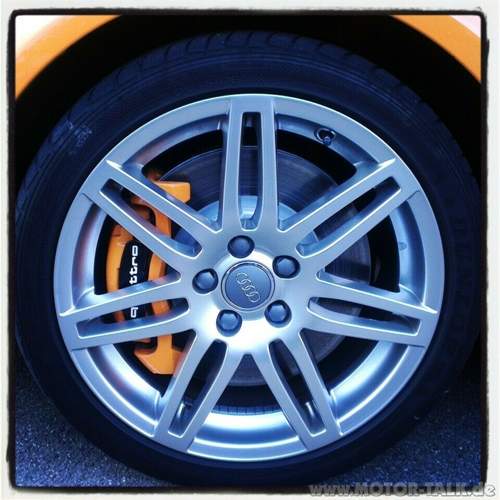

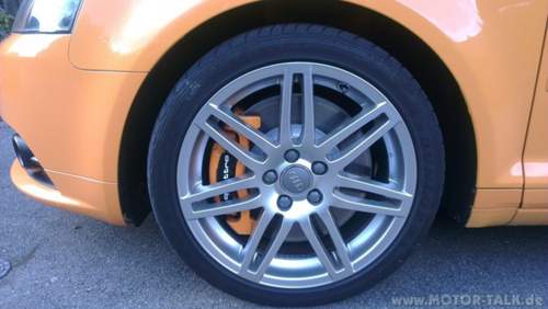

Leider musste ich nach der Ersten Fahrt feststellen, dass die Bremsen hinten heißer als vorne sind, also erst mal Handbremse lockerer drehen...
Und die Bremsleistung ist im Moment auch mies, vermutlich noch Luft...
Frage an die Leute, die schon Bremsen getauscht haben, wie war das bei euch mit dem Entlüften.
Ich hab nach dem Einbau 2 mal entlüftet, wird wohl nicht gereicht haben...

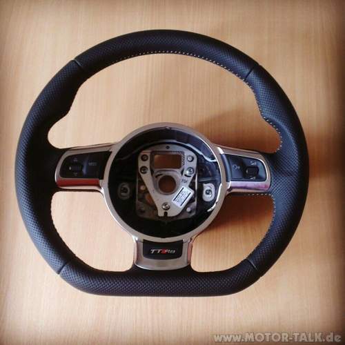

BTW: TT RS Lenkrad ist da, einfach nur Hammergeil das Ding. Will es wahrscheinlich gar nicht recht anfassen wenn es drin ist... ;)

Gefällt mir richtig gut ;) Hast du das nun so hingekriegt mit dem umpinnen am Bremsensteuergerät ? Und den TTRS Schriftzug tauscht aber noch gegen S-Line oder ? ;)
Danke schon mal.
Also mir gefallen die Klammern mit dem Schriftzug sehr gut, die erzielen noch nen guten Kontrast zum Sattel, sonst wäre es zu viel Orange, wobei das gibt's ja gar nicht :p
Das Umpinnen ging. Die Pins waren gut fest, einen musste ich ersetzten, aber an für sich ging's gut, vorraus gesetzt das richtige Auspinnwerkzeug ist vorhanden.
Codieren ging auch, zuerst mit VCDS probiert, ging easy.
Danach noch mir VAS PC mit einem Prüfplan, der anhand der Ausstattung mauell die Codierung erstellt. War bisschen doof, da dort durch die Änderung der Codierung viele neue Prüfungwn eingetragen wurden, das hat dann nochmal gedauert....
Aber jetzt passt die Codierung, auch der Mechanische Fehler ließ sich löschen, also alles gut.

Ich hab glaub ich 3x nach entlüftet, wobei beim 3. mal komplett neue Bremsflüssigkeit rein kam. Ist aber bei dem Festsätteln auch etwas anders, da muss man pro sattel 2x entlüften...
3 mal nach entlüftet?
Wie meinst du das?
Ich werde wohl am Samstag nochmal dran gehen.

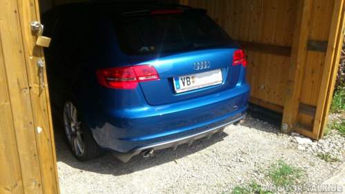

Hey,
der Diffusor müsste seitlich flacher sein damit er net so am Heck vorsteht, dann wärs Top. Sieht so auch schon gut aus. :)
Mfg

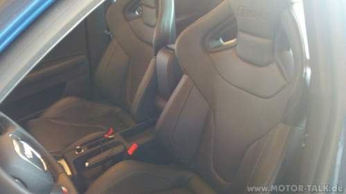

die Sitze sind Hammer ;)
Wie es Esko schon gesagt hat, das was übersteht müsste einfach runder sein, das diese Ecke nicht mehr so absteht.
Da schließ ich mich meinen Vorredner an, sieht klasse aus.:):)
Wie ist die Teilenummer vom TTRS Lenkrad ?

Zum Lenkrad, ich warne dich vor bei dem Preis trifft dich der Schlag ;)
TN ist 8J0 419 091 N SZE
