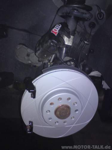

steh vor folgendem Problem...wollte vorhin die 288er Bremsanlage durch eine 312 erneuern.
Hab mir von ATE die 312er Powerdisk bestellt und die Powerpads mit der Artikelnr. 13.0463.7117.2 und den Bremssattelträger für die 312 Bremse (5N0 615 125)!
Sattel passt und 312er Scheibe passt wunderbar nur LEIDER nicht die Bremsbeläge :eek:
Wo liegt mein Fehler? Kann es sein das ich weiterhin die Bremsbeläge von der 288er Anlage verwenden muss? Gibt es für die 288er Anlage von ATE überhaupt Powerpads?
Hoff mir kann ein Fachkundiger weiter helfen!!!:(

Wenn es wie bei Opel von der 288mm auf 308mm Bremse ist, dann musst du wieder die gleichen Bremsbeläge verwenden. Ich hatte vor einigen Jahren den Umbau auch schonmal vor und hab damals die Beläge für die 288er Anlage i.V.m. den Sattelhaltern für die 312mm Bremse angeboten bekommen.
Danke für die Info aber....aber mit "Opel und wenn" kann ich leider nix anfangen...
