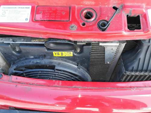

Hallo Leute!
Erst einmal vorne Weg, ich bin kein Opelfreak, habe aber aktuell ein Astra F Kombi meiner Schwägerin bei mir stehn, den ich mal Inspektionmäßig durchgeschaut habe.
Wie schon erwähnt ich bin nicht Opel versiert sondern mehr auf Audi und somit kann ich nicht wirklich was damit anfangen...
Rein aus dem stehgreif würde ich behaupten, es hat etwas mit dem Kühler bzw. mit dem System um dem Kühler zu tun.
Das Problem ist, das ich kein Handbuch habe um nach zuschauen worum es sich handelt, da dies im Saarland liegt und ich das Auto bei mir in Hessen habe.
Meine Schwägerin liegt wohl noch länger im Krankenhaus und kann somit nicht auf das Handbuch zugreifen.
Okay genug gequatscht, hier meine Fragen:
Um welches Symol handelt es sich? (siehe Anhang)
und was sagt es aus, was könnte defekt sein?
Es handelt sich um das Symbol über dem Batteriesymbol, ein Kühlersymbol (?) mit einer Zahnradartigen Abbildung darin.
Ich bedanke mich weil bei euch, für eure Hilfe!
Gruß Robb

Beispiele für MKM-Fehlercodes :
00023 - Druckgebläsemotor, Stromkreis offen, Unterbrechung
Vorhanden
00021 - Druckgebläsemotor Stromkreis, Funktionsstörung
Vorhanden
00031 - Externer Vorwiderstand, Stromkreis offen, Unterbrechung
Nicht vorhanden.
00017 - Motordrehzahlsignal nicht vorhanden
Vorhanden
Die Beschreibungen sind natürlich Bullshit.
Druckgebläsemotor ist der KLIMA-Luefter.
Siehe Bild
Klima-Lüfter ASTRA G

War gerade bei ner Freien,die speziell auf Opel schraubt.
Die können MKM-Fehler auslesen und verlangen 25 €.
Was hat der P0115 mit dem MKM zu tun? Das wird am Sensor, Verkabelung oder MSG liegen.
Welcher P 0115 ?
Der hat doch noch garkeine Fehlercodes gepostet .
Das Bild ist von mir und stammt aus nem Thread mit leuchtender MKM-LAMPE.
Das war der Fehlercodeausdruck von nem Diesel .
Es war bei dem der KWS,der die MKM-Fehlerlamoe aktiviert hatte
Deswegen auch die 00335er Codes.
Im MSG-Speicher war der nicht drin.
Nach Tausch vom KWS waren alle Fehlercodes gelöscht.
Hoffentlich nimmt das jetzt der Kollege hier nicht als Anlass ,gleich loszuspurten und nen KWS zu kaufen.
