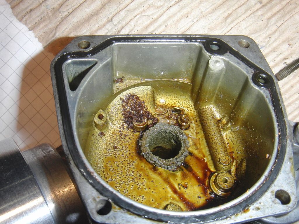

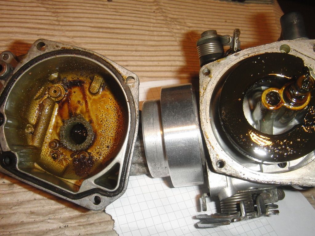

Ich habe da gerade einen extrem verdreckten Vergaser, die Maschine stand jahrelang, Benzinschlauch völlig zersetzt und grüne Suppe in der Schwimmerkammer.
Den Vergaser gibt es nicht mehr neu, aber einen Überholkit gibt es, auch den O-Ring für die Schwimmerkammer.
Hier ist ein kleiner Einblick :
