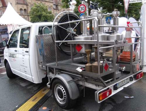

Oder wer bekommt seinen getankten Diesel mal zu Gesicht (wie in einer Glasflasche).
Früher habe ich das tatsächlich mal ...
Eichgerätschaft VW

Wartungsfahrzeug für Tankstellen oder so?? 😁
Jeweils beim Wiederablassen des Sprits konnte man ihn in einem Schauglas sehen.
Auch andere Dinge bemerkt man beim Ablassen:
- Nur eine Marke hat Siebe zum Schutz der Tanks vor grober Verschmutzung an der Befüllung
- Nur bei einer Marke läuft der Sprit richtig beschi.... ab, weil sich in den Tanks grundsätzlich eine dichte Gasphase bildet (Die Eichgerätschaft läßt einfach nur ab, also per Schwerkraft. Tankwagen befüllen per Pendelung).
Und auch noch ein paar andere Dinge kann man in dem Job beobachten ... allem anderen voran natürlich Fahrer, die zu blöd zum Tanken sind 🙂
Eichgerätschaft des Landesbetriebes Mess- und Eichwesen des Landes NRW:
Ein 20l-Kolben für den langsamen Lauf
Ein 50l-Kolben für den schnellen Lauf
Ein 100l-Kolben für Lkw-Säulen
Die losen Kolben sind entweder Zierrat oder der größere ist der für AdBlue (Unserer war allerdings aus Edelstahl).
Die Mineralöle werden am Ende wieder in den Tank der Tankstelle zurückgelassen, das AdBlue verworfen (Es kristallisiert bei Kontakt mit Luft sehr schnell und ist dann kaputt).
Das Eichamt prüft zwar nur die korrekte Mengenabgabe, aber man sieht trotzdem eine Menge ...
