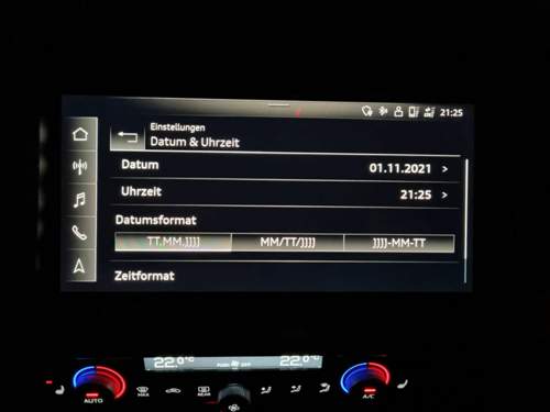

Hallo, bei mir (A1 S-Line 35 TFSI 05/2021) habe ich zwar nicht das Problem das die Uhrzeit verschwindet, sondern haben das Anliegen das sie sich nicht von alleine auf die Winterzeit umstellt. Habe den Regler nicht mit dem Automatischen einstellen. Habe das Smartphone Interface und die Navigationsvorbereitung mit Audi Connect Remote & Control + Audi Navigation & Infotainment + Audi Connect & Service + Vorbereitung MMI Navigation Plus (hätte das Navi schon lange freischalten lassen, wenn Audi endlich mal die Software freigeben würde, wurde auf Q2/22 verschoben).
Vielleicht kann mir das einer erklären 🙂)

Selbes Problem bei mir :-( Bin für jeden Hinweis dankbar, der 8X konnte das.

Bei mir wurde auch die Uhrzeit nicht automatisch umgestellt. Kann denn der A1 GB dies grundsätzlich?
Logo kann der das!!

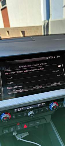

Siehe den Post von mx269 mit Foto....so ist das bei mir auch.

Unser A1 hat im Menü auch keine Möglichkeit, irgendwas bzgl. Funkuhr einzustellen. Er hat sich aber trotzdem sauber automatisch auf Winterzeit umgestellt.
