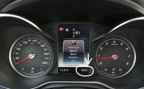

Themenstarteram 26. November 2017 um 6:15
ich habe im Forum nichts gefunden , mein Problem ist das die Uhr im Wagen am Tag ca eine Minute nach geht , mein NL sagt mir das wäre bekannt aber es gäbe noch keine Abhilfe ich müsste mich gedulden , wer hat das gleiche Problem ?? bei mir ist keine Navi verbaut . MFG

ich habe kein Navi verbaut die normal Uhr im Kombiinstrument

Dann ist das die gleiche Technik wie in meiner alten B-Klasse vor 6 Jahren. Da musste ich die Uhrzeit auch selber korrigieren. Das ist von MB echt armselig. Ein Funkuhrchip kostet kaum 5 Euro. Das Mobilfunknetz liefert auch kostenlos die Zeit.

Ich habe genau das gleiche "Problemchen" ... hab auch kein Navi und die Sache beim Räderwechseltermin moniert. Gleiche Antwort: ist bekannt, betrifft nur die Modelle ohne Navi (zugegeben, das dürften dann nur wirklich wenige sein) man arbeitet dran - ich hab die entsprechende interne Anweisung von MB auch schriftlich vorgelegt bekommen ...
Ok, gibt Schlimmeres ... der Annahmemeister hat darüber allerdings selbst den Kopf geschüttelt :)

Das mag sein, aber der Fehler tritt eben nur dann auf, wenn die Uhrzeit nicht vom GPS Signal vorgegeben wird, da es kein Navi gibt. Dies zur Erklärung zur Fehlerursache.
