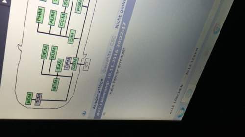

Die VIDA Installation findet sofort das Auto und alle Funktionen sind gegeben! Fehlerspeicher konnte erfolgreich gelöscht werden und einige Kennwerte der Steuergeräte angezeigt werden.

Fehlerspeicher auslesen und löschen:
Diagnostik>Fehlersuche>Lieferung>alle Löschen

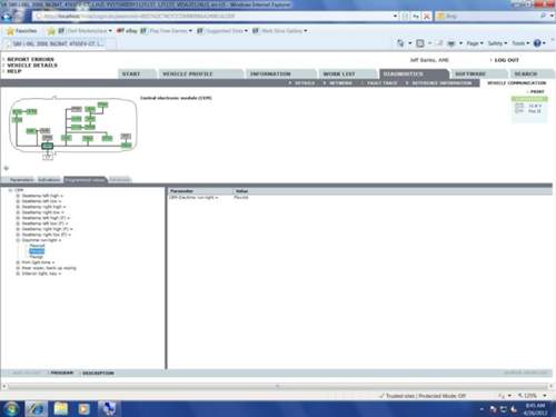

Tagfahrlicht Funktion einstellen
CEM>Programmierte Werte>Tagesfahrlicht
Immer Abblendlicht außer in Position P, einstellbar
Standard-Abblendlichter einstellbar
Tagesfahrleuchten in allen Positionen

Dies sind die Punkte die ich bisher getestet habe und daher auch hier nennen kann.
Sitzheizungstemperatur einstellen für Stufe 1 und 2 für beide Sitze getrennt (Ledersitze bei mir war 40°C eingestellt,minimum Aus, 10 - maximum ist 43, kann man das einstellen ohne Sorgen zu haben?)
CEM>Programmierte Werte>Sitztemp links hoch, niedrig
Fensterheber Initialisierung
Beifahrer->PDM>Erweitert>Die Fensterposition initialisieren
Fahrer->DDM>Erweitert>Die Fensterposition initialisieren
Temperaturoffsets Programmierung(wenn einem die 21°C am Drehknopf nicht vorkommen wie 21°C)
CCM>Programmierte Werte>Temperaturknopf, Ausgleich
(-1,0°C,-0,5°C,0,0°C,+0,5°C,+1,0°C,)
Klimaautomatik Lüftungsklappen Grundstellung
CCM>Erweitert>ECC, MCC, Standard>Selbsteinstellung der Klappenstelleranschläge
Gebläsenachlauf Programmierung (dient der Trocknung des Verdampfers um Stunk vorzubeugen)
CCM>Programmierte Werte> Einstellung zum Aktivieren des Gebläsenachlaufs
(Aktiviert oder Deaktiviert)

es scheint zu laufen, Vida und Dice kennen sich nun, wenn auch erstmal nur im warmen mit Netzteil Stromversorgung. Draussen ists mir zu kalt, aber es soll ja wärmer werden
