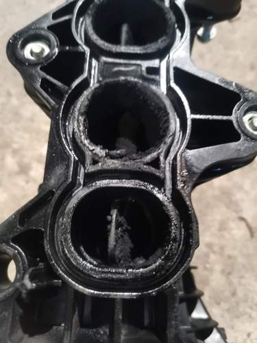

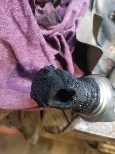

Motor: z.B. B20DTH
EZ/MY: z.B. 06/2016 MY16
Abgasnorm: z.B. Euro 6
Laufleistung in km : 169000
Nutzung: Gemischt
Nutzung in %: BAB/Landstr./Stadt 50/20/30
Fahrweise: Entspannt mit Automatik, niedrige Drehzahl
Diesel: Standard
Bestanden ja/nein: ja
Ursache bei nicht bestanden: - - -
Allgemeine Info: 500 Partikel pro irgendwas. Im Vorfeld 0,5 Liter Liqui Moly DPF Zeugs direkt in den DPF gesprüht. Ob es zum Erfolg beigetragen hat, keine Ahnung.
Vor zwei Wochen die heftig verkokte Ansaugbrücke imkl. AGR Rohr gereinigt. Die Drallklappen hatten es auch bitter nötig. Leerlaufdrehzahl und Durchzug sind seitdem wieder top.
AGR
Ansaugbrücke
