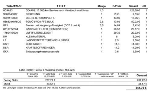

Servus, ich brauche auch bei meinem XP21 Hybrid die erste 15000km Inspektion (nach 1 Jahr). Habe an drei Toyota-Händlers hier in Oberbayern Anfragen geschickt, und entweder verstehe ich was nicht, oder sind diese Leute betrügerisch.
Bei jedem Kostenvoranschlag stand "Cabin air filter" mit 30 Eur Kosten, obwohl laut meinem Benutzer-Buch gehört das (Innenraumluftfilter) zur Hauptservice (2J/30000km).
Bei einem Angebot stand sogar Bremsflüssigkeitswechsel (was auch zur Hauptservice gehörend), "Ölreiniger" für 11 Eur und "Kraftstoffreiniger" für noch 11 Eur. Diese zwei Reiniger halte ich für Betrug, kann das was anderes sein?
Kann es sein, das mein Benutzer-Handbuch veraltet ist, und diese offizielle Toyota Händler haben neuere Information? Habe ich was falsch verstanden?
Ich habe schon Motul NGEN 0W-8 Öl online bestellt und werde bei denen nachfragen, ob die mein Öl benutzen, und nicht das teuere 0w8 von Toyota oder das 0w30. Kann das schiefgehen?
Habt ihr noch welche Ideen? ich bin jetzt bei dieser Sache ziemlich genervt und wäre sehr dankbar, wenn jemand dies mit klarem Kopf anschauen könnte.
Screenshots von den Angeboten und die Wartungsplan von meinem Buch anbei.

Motul NGEN 0W-8 hat keine JASO Freigabe für Toyota. Soll JASO GLV-1 sein!
Und wieder eine "Fachwerkstatt" dabei, die dir ohne Hemmungen ihre 5W-30 Plörre in den XP21 kippen würde. :-(
