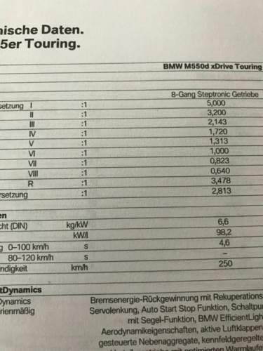

in den technischen Unterlagen des F10/F11 waren auch die Übersetzungen aller Modelle angegeben, für den G30/G31 kann ich diese auf offiziellem Weg nicht finden. Mich interesieren besonders die Übersetzungen der 6-Zylinder-Diesel im Vergleich.
Es wäre klasse, wenn jemand diese zur Verfügung stellen könnte. Kann ja kein Geheimnis sein ;)

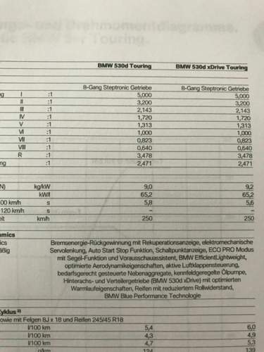

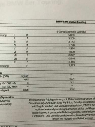

Grade noch einmal gestöbert:
540xd hat das GA8HP75X - WNB mit Achsübersetzung 2,56
530xd hat das GA8HP75X - W13 mit Achsübersetzung 2,47
530d hat das GA8HP75Z - W1I mit Achsübersetzung 2,47
Was sind die Unterschiede zwischen verschiedenen Varainten des GA8HP75? X-->4WD, Z-->2WD scheint klar, aber der Rest?

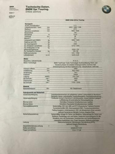

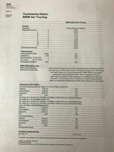

Für den 540xd anbei.
@test_user_82: Was meinst du mit unterschiedlichen Varianten des 8HP75? Dies wird bei BMW nur bei B57 und N63 eingesetzt, der Rest hat 8HP45 oder 8HP50. Ein paar Anwendungen laufen auch noch mit 8HP70. Und die Rollis und V12 haben natürlich 8HP90/95.

Die dreistelligen alphanumerischen Kürzel sind ein Code für die verschiedenen Getriebe. Dass das X-Getriebe anders ist als die Heckantriebsvariante ist klar. der B57 O0 und der B57 T0 unterscheiden sich durch den Wandler (unterschiedliches Dämpferanschlagsmoment, wegen den unterschiedlichen max. Drehmomenten).

Kannst du mir das bezogen auf den M550d G30 besorgen ?
Das Getriebe im M550d ist genial kurz übersetzt, vor allem vom 7. auf den 8. Gang bzw. vom 4. auf den 5. spürbar. Kann nicht glauben, dass da das alte Getriebe verbaut ist.
