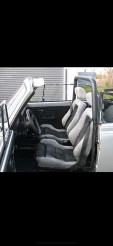

Hallo in die Runde, ich fahre seit ca 3 Wochen meinen ersten eigenen 1303.
Nun hat der seit mindestens 29 Jahren ein Überrollbügel verbaut. Sicherer im Falle eines Unfalls ist das bestimmt aber es schaut wie ein Fremdkörper aus.
Hat jemand Erfahrungen bezüglich des Fahrverhaltens mit seinem 1303 mit und ohne den Bügel.
Ich kenne meinen ja nur mit dem Bügel.
Würde ihn eigentlich gerne ausbauen.
Vermutlich ist die Karosse dadurch versteifter und stabiler.
Was sagt ihr dazu?

Ausbauen!
Wenn du kein Surfbrett transportieren willst, braucht das kein Mensch. Fahre seit 33 Jahren offen und habe so etwas noch nie vermisst.
Bezüglich Fahrverhalten und Steifigkeit der Karosse spielt das überhaupt keine Rolle. Anders sieht es mit der Cabrioversteifung unter der Rücksitzbank aus. Die ist nötig. Der Überrollbügel doppelt hier nur den Effekt.
Etwas bringen wird der Bügel beim Seitenaufprall, aber auch nur bedingt, weil es ein U ist und nicht allzu viel Kräfte aufnimmt.
Der Überrollbügel wurde montiert, wenn man die Sicherheit bei einem Überschlag steigern wollte.
In den 80ern ausgelöst durch das neue Golf Cabrio mit Bügel. Der richtige Käfercabriofahrer aber lästerte damals über das "Erdbeerkörbchen" und hätte niemals einen Überrollbügel eingebaut.
Es ist also ganz Deine Sache, was Du machst.

Ich dachte nur an den Unfall mit Überschlag. Seitenaufprallschutz habe ich garnicht bedacht.
Was meinst mit „der Überrollbügel doppelt den Effekt „?
Ich meinte die Querverstrebung wegen dem fehlenden Dach. Da ist unter der Rücksitzbank im Gegensatz zur Limousine ein Querträger.
Der Überrollbügel sitzt 20cm in Fahrtrichtung davor. Also bringt der Überrollbügel keine zusätzliche Versteifung in diesem Bereich.

So ein nachgerüsteter Überrollbügel kann je nach Verbauposition auch das Gegenteil von Sicherheit bedeuten, nämlich wenn er so verbaut ist, dass du bei einem Unfall mit dem Kopf dagegen knallst.
Welchen Grund gab es für dich, ein Käfer 1303 Cabrio zu kaufen? Aussehen, Sicherheit, ...? Das eine schließt zwar das andere nicht unbedingt aus, aber wirklich schön ist so ein Überrollbügel meiner Meinung nicht am Cabrio. Das Einsteigen nach hinten wird auch erschwert, denke ich.
