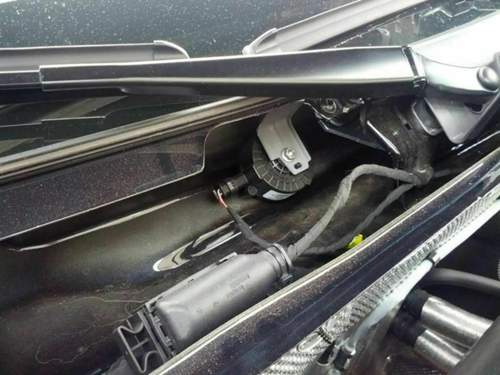

Ich habe das Problem, dass ich ein Surren, vibrieren beim Gasgeben in der Mittelkonsole habe.
Das Geräusch ist genau dort wo der Sound Generator platziert ist.
Jetzt wäre das meine 3 Reparatur und weil es mich schon nervt, ist mit der Gedanke einer Wandlung eingeschossen.
Das Auto ist knapp 1 1/2 Jahre alt und hat jetzt 17.000km auf der Uhr.
Jetzt bitte ich euch um eine ehrliche Einschätzung ob dies überhaupt Sinn macht bzw. Möglich ist.
Mit wieviele Aufwand muss ich rechnen?
Kann ich das ansprechen oder sollte das gleich über den Rechtschutz laufen?
Wie geh ich da am besten vor?

Eine ist, dass sich immer wieder etwas lockert und der Generator Vibrationen oder der gleichen an die Windschutzscheibe/ nach innen produziert.
Ich bin euch aber sehr dankbar wenn ihr vl noch Tipps hättet was das sein könnte!
Steck den SG doch einfach aus und beobachte mal, ob er wirklich die Ursache ist. Vibrationen können leider an einer anderen Stelle entstehen als dort, wo sie hörbar sind.
Naja wenn es so einfach wäre, dann würde er jetzt nicht zum 3 mal in die Werkstatt!
Was ich aber sagen kann, dass es nur im Sportmodus zu hören ist!
Warum ist es nicht einfach, den SG abzustecken?
Würde mal prüfen (lassen), ob eventuell im Motorraum etwas lose ist. Bei mir hat sich bereits zweimal eine Klimaleitung leicht gelockert, was dann entsprechende Vibrationen verursacht hat, die wiederum durch den SG noch erheblich verstärkt wurden. Die Leitung war oben im Motorraum und gut zugänglich, damit war das dann auch schnell behoben.
Hat dein Wagen DCC? Dann könnte die straffere Abstimmung ebenfalls Vibrationen auslösen, die sonst nicht da sind.
Ja beim ersten Mal haben sie eh auch eine klimaleitung fixiert.. beim 2 mal ein Blech beim SG und den SG selbst fester fixiert?
Ja er hat DCC und deine Überlegung ist ein guter Ansatz!
Also bitte folgendes testen:
DCC in Sport, Soundgenerator an - Vibrationen da?
DCC in Komfort, Soundgenerator an - Vibrationen da?
DCC in Sport, Soundgenerator aus - Vibrationen da?
DCC in Komfort, Soundgenerator aus - Vibrationen da?
