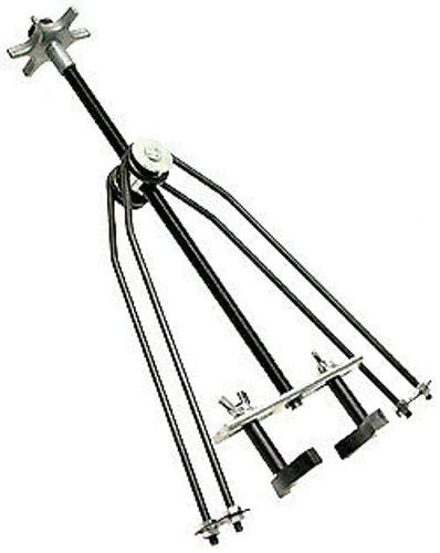

Neben den Getriebespezifischen Tools gibt es auch noch
einen "Universal Spring Comressor" der passt bei fast
jedem Kupplungskorb.
Universal-clutch-spring-compressor
Der gezeigte Spanner wird auch z.B. beim C6 verwendet. Der für das FMX ist wesentlich einfacher, da man die einzelnen Baugruppen viel leichter aus dem Gehäuse bekommt als beim C6 (bei dem die Glocke ja auch nicht abnehmbar ist). Das FMX-Tool ist grob gesagt eine Gewindestange mit zwei Scheiben von denen eine 2 Stützen hat. Die Stange wird durch das Mittelloch gesteckt, die Platten zusammengedreht und schon kann man den Federring, der das Kupplungspaket hält, herausnehmen und dann das ganze wieder entlasten.

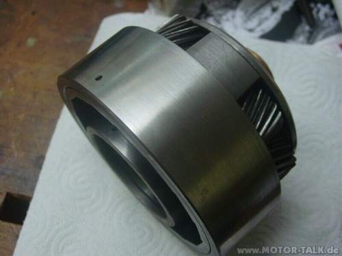

Ich habe gestern die zu überholende Planetentrommel vom Motordoktor abgeholt. Das hat er sehr ordentlich gemacht. 40 Euro hat er genommen. Sie hat jetzt eine sehr schöne geläppte Oberfläche. Um die tiefen Riefen runter zu kriegen mußten 0,3 mm runtergedreht werden.

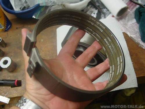

Dann erfolgte der Grip-Test mit dem neuen, etwas dicker belegten Band (Kevlarbelag), welches übrigens von erstklassiger Qualität ist. Die fabriziert wie gesagt Murphy Transmission. Kaufen kann man wie erwähnt FMX-Bänder über den regulären Teilehandel nicht mehr. Sind von sämtlichen Herstellern obsolete. Nur ein echter Spürhundinstinkt kann sowas auftreiben...😁

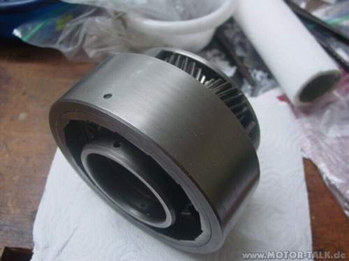

Das Herumlegen und Komprimieren des neuen Reverse-Bandes ergab enttäuschenderweise, daß die Trommel nun so klein ist, daß das Band außerhalb seiner Einstelltoleranzen liegen würde. Die Enden berühren sich fast wenn das Band gespannt ist. Diese mimimale Materialabnahme hatte offensichtlich fatale Auswirkungen!
Ergebnis: Trommel ist Altmetall!
Lektion gelernt: Das Aufarbeiten von zerfurchten Kupplungstrommeln ist selbst mit dickeren Belägen auf den Bändern sinnlos und funktioniert nicht! Also: wenn eine Trommel nicht HUNDERTPROZENTIG in Ordnung ist, ab in den Schrott damit!

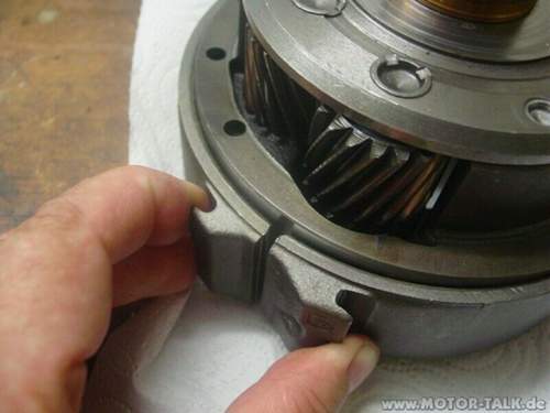

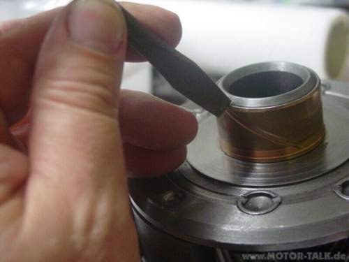

Aber weil wir ja so coole Hunde sind, die nichts schocken kann haben wir ja einen Plan B!
Terry Bunt von Terry's Vintage Car and Truck Parts hat auf seinem Schrottplatz für mich eine brauchbare Planetentrommel ausgebuddelt und mir für 40 Dollar plus Versand und EUSt. verkauft. Diese ist ebenfalls heute hier eingetroffen. Auf den ersten Blick sah sie etwas angegammelt aus, aber ein wenig Putzarbeit brachte zutage, daß sie kaum Laufspuren hat und alle Laufflächen astrein sind. Danke an Terry nach Alabama!
Nach dem Reinigen und Abreiben mit einem trockenen Scotchbrite war sie wie neu. Die Vermessung verlief ohne Beanstandung. Alles im Bereich der Toleranzen.

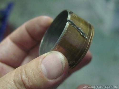

Nun geht es daran, die Buchsen zu entfernen und neue einzusetzen. Die Planetentrommel hat 2 Buchsen. Die innere - für die Welle des Sonnenrades - haben wir bereits weiter oben im Thread entfernt. Die außenliegende Buchse für den Output Shaft kann man nicht mit einem Abzieher herunterbekommen. Somit habe ich sie vorsichtig mit einem Meißel aufgetrennt und heruntergenommen.
Die neue Buchse wird über einer Lötlampe vorsichtig erwärmt um sie etwas größer zu bekommen, die Kontaktflächen mit etwas WD40 benetzt und dann wird die Buchse mit einem Hartholzklotz und einem Hammer kräftig, aber mit viel Gefühl aufgetrieben.
Dann wird der Thrust Washer aufgelegt, der für einen Ölfilm und etwas Abstand zwischen dem Output Shaft und der Planetentrommel sorgt.
Danach wird der Output Shaft gut geölt und angepaßt. Läuft nun einwandfrei und ohne Spiel superleicht!

Wenn man mal von einem Neudurchmesser der Trommel von geschätzten 200mm ausgeht, hatte die einen Umfang von 628mm.
Nach dem Abdrehen von 0,3mm hatte sie dann einen Durchmesser von 199,4mm , ergibt einen Umfang von 626,116mm
Die Differenz dann 1,88mm........nicht wenig!🙄
