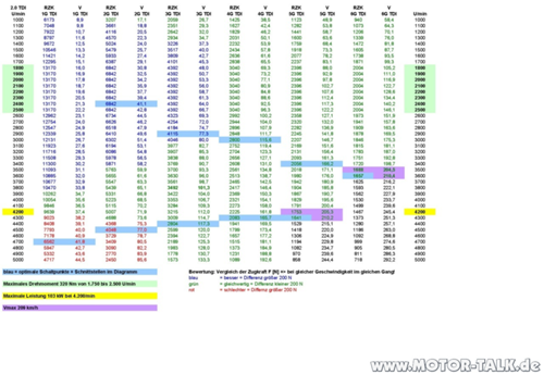

Hoffe es ist keine blöde frage aber wie überhole ich mit einem Tiguan mit DSG am schnellsten?
Kick Down, par mal runterschalten lassen und mit hoher Drehzahl überholen oder vielleicht selber nur einen Gang oder zwei runterschauten und den Drehmoment des TDI ausnutzen und ab ca 1500 u/min beschleunigen?

ja subjektiv, aber am meisten Kraft hat er da nicht!!!! Leistung zählt, für das maximale Beschleunigen immer bei der maximalen Leistung aufhalten, heißt eigentlich ende 3000 bis locker 4400rpm, genauer beim Handschalter nur wenn jmd. ein Radzugkraftdiagramm hat, ansonsten, ein DSG sollte das genau wissen.

Hier wird dem Drehmoment zuviel Aufmerksamkeit geschenkt. Wenn dem Motor die maximale Leistung abverlangt wird muss auch die dazu gehörige Drehzahl erreicht werden. Beim 140PS TDI steht die max. Leistung bei ca.“4200“U/min an. Das Drehmoment fällt aber schon ab 2500U/min ab und ist für Überholvorgänge nicht so wichtig. Das Getriebe sollte also, zumindest im Sportmodus, diese Drehzahl erreichen. Wie das subjektiv wahrgenommen wird ist eine andere Geschichte. Die 140PS stehen auch einem relativ hohen Fahrzeuggewicht entgegen.

Das stimmt leider nicht ganz bzw. trifft es nicht für den 103kW TDI zu, bei diesem fällt ab 4000U/Min. die Leistung schon wieder steil ab, die höchste Leistung hat er zwischen ~3700-4000 U/Min.
Das DSG schaltet aber bei Kickdown meist so zurück, daß es in einen Bereich von > 4000U/Min kommt und damit in einen Bereich in welchem ganz sicher nicht die meiste Leistung anliegt.
Nimm dir ein Leistungsdiagramm von einem namhaften Tuner her und schau dir das mal an.
Das mit dem Drehmoment solltest du auch nochmal überdenken, denn genau dieses ist relevant für die Elastizität.

Also laut meinen Infos liegen die 140Ps bei 4200 an.
Da wir hier nicht von Elastizität reden, Brauch ich nichts überdenken, aber danke, die Zusammenhänge sind mir durchaus bewusst.

Hallo ever4,
Wie Diabolomk schon geschrieben hat, gibt VW ca. 4200U/min an. Das wird im Durchschnitt auch stimmen. Wenn dein Getriebe über 4000U/min schaltet ist es optimal abgestimmt. Es kommt ja nicht auf 100 oder 200U/min an. Die Elastizität hat keinen Einfluss auf die Maximalleistung. Das Drehmoment kommt z.B. Im Zugbetrieb zum Vorschein (oder auch schaltfaules fahren).

Ich hab nen Radzugkraftdiagramm von meinem Golf, dort muss der 1. Gang bis 4800rpm gezogen werden, weil die Spreizung zum 2. noch so groß ist. Deswegen war meine Angabe von bis zu 4400 eigentlich sogar untertrieben!

Das ist ja eben das Problem, die Sinne des Menschen erfassen eher die Beschleunigungsänderung als die absolute Beschleunigung. Da de heutigen Motoren alle sehr "comfortabel" gleichmässig ausgelegt sind, fühlt sich das alles immer sehr langweilig an, gerade bei Turbomotoren die untenrum schon gut kommen.
Hier mal das Radzugkraftdiagramm vom User MyInfo für den Golf, der Tiguan sollte ja ähnlich liegen.
Radzugkraft-140ps-tdi2
Interessant, jetzt haben wir mal was zu studieren.Habe dies in solcher Form noch nicht zu Gesicht bekommen.
Im Tiguan müsste nur die geänderte Getriebeübersetztung im Vergleich zum Golf berücksichtigt werden.
