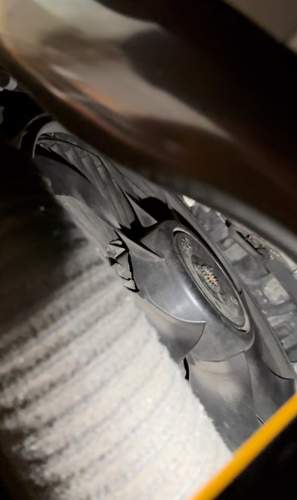

Ich verstehe diese Frage nicht ganz. Du meinst wenn ich den Motor anschalte ob sofort auch AC Lüftung losgeht?
Wenn ja, dann ist es so, beim Start vom Motor wird auch AC sofort aktiv.
Motorhaube auf, wenn Du Dich dann nach vorn in den Motorraum beugst und Richtung deiner Knie schaust wirst Du innen einen großern Lüfter sehen der sogenannte Kühlerlüfter. Dann machst Du bitte den Motor an und schaltest die Taste AC von der Klimaanlage aus. Der Kühlerlüfter im Motorraum sollte sich bei kaltem Motor NICHT DREHEN. Aber vorsicht, nicht reinfassen.
@Senita schrieb am 24. März 2023 um 18:48:41 Uhr:
Ich versuche die Frage einmal auch für Laien verständlich zu beschreiben.
Wenn der Motor kalt und die LED in der "AC" Taste nicht leuchtet (also die Klimatisierung / der Kompressor aus ist) läuft der Lüftermotor im Motorraum hinter dem Kühler normal noch nicht.
Schaltet man dann bei laufendem und kalten Motor "AC" Ein muss sofort der Kühlerlüfter zumindest mit einer geringen Drehzahl drehen.
Je wärmer der Motor oder je höher die angeforderte Kühlleistung von der Klimaanlage ist, umso höher muss die Drehzahl des Kühlerlüfters sein.
Der "Gremmel" und ich auch möchten gerne wissen ob sich der Kühlerlüfter (also nicht das Innenraumgebläse) überhaupt dreht.
Also wenn ich den Motor anmache und dabei dann AC anmache, dreht sich der große Ventilator NICHT.

Also es dreht sich da nichts wenn ich den Motor einschalte und AC danach 🙁 was bedeutet das?

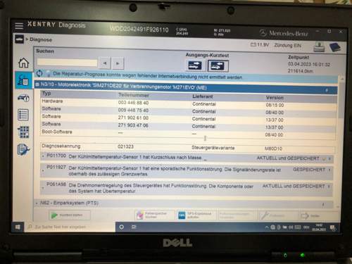

Hallo hier in die Runde,
ich hatte das gleiche Problem mit den Temperatur Schwankungen.
Wir hatten den Fehler ausgelesen und haben diesen Fehler drauf gehabt?
Motor ist ein M271 Baujahr 4/2012
Da wurde der Sensor gewechselt,jetzt wieder alles in Ordnung.

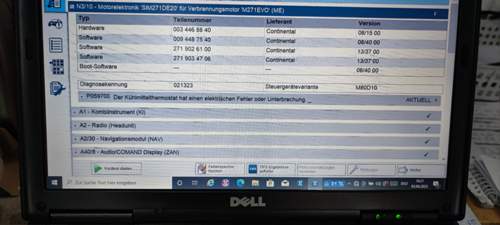

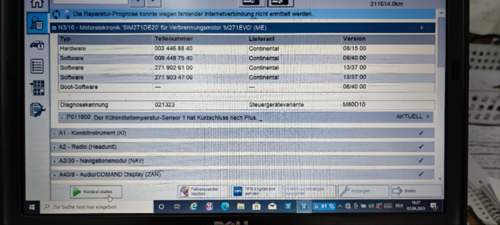

Weißt du warum in deinem Bild 3/3 rechts neben der Fehlermeldung P011700 die übrigens mit Xentry also der MB Star-Diagnose durchgeführt wurde, links neben dem großen "F" dieses kleine Leuchtmittel erscheint?
Ich habe bislang in keinem eingestellten Video von Senita die MKL leuchten sehen. Beschrieben wurde es ebenfalls noch nicht.
Aber der Sensor der übrigens bei dem M271 EVO und dem M274 identisch sein kann, kostet als Originalteil bei MB ca.20 Euronen. Im Zubehör gibt es ihn schon ab 6€.

Für den Sensor hab ich 14 Euro 28 bezahlt, original bei Benz.
