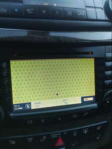

In Ausnahmefällen muss das Fahrzeug bis zu 20 Minuten unter freiem Himmel bewegt werden (gibt ein DTB dazu vom Daimler). Nachdem ich vor vielen Jahren mal ein Navi in einem E350 nachrüstete brauchte das Fahrzeug ca 10–15 Minuten bis das Navi erkannte wo es war. Damals wurde das Navi aus einem Auto in Florida ausgebaut (eBay Gebrauchtkauf) und von mir in Californien wieder verbaut. Während der Lernphase war die ganze Zeit die alte Region auf dem Bildschirm zu sehen.
Was benigo sagte wäre auch noch zu prüfen.
Ansonsten mal die Anzeige im COMAND umstellen um zu sehen wie viele Satelliten empfangen werden.
So sieht es aus .
Img-20220308
Ohne Daten der Satelliten kann es nicht klappen. Hast du schon den Tipp von Benigo umgesetzt?
Ja ich denke er hat es nicht gemacht. Sonst hätte er es ja geschrieben.
