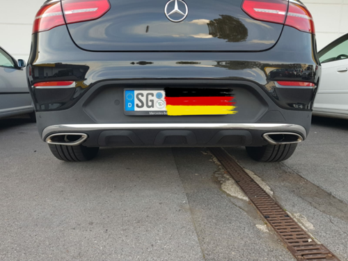

Habe gerade mal BILDER von meiner gemacht.....
Rechts das normale Endrohr...
Links mit Klappe.
Links mit Klappe.

Themenstarteram 6. Oktober 2018 um 13:25
@weimar100 schrieb am 6. Oktober 2018 um 15:21:32 Uhr:
Links mit Klappe.
Super Vielen Dank.
Ich Werde mal später nachschauen ob ich ein Unterschied erkenne oder nicht.
Bin bisher einfach enttäuscht das die Soundeffekte nicht dieselben sind wie im Video welches hier reingepostet wurde. Habe die gleiche Anlage (U21) schließlich verbauen lassen.

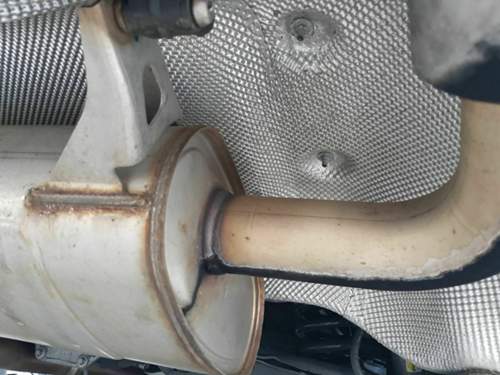

Ich habe mich mal unters Auto gelegt.
Die Kabel die an deinem Fahrzeug zu sehen sind am Linken Auspuff habe ich ebenfalls.
Heißt das dass die U21 definitiv bei mir auch verbaut ist ?
Bilder sind anbei

Da ist keine Klappe verbaut. Sollte bei höheren Drehzahlen einfach ein bisschen kerniger klingen... Kommt vielleicht nach Ausbrennen des Endtopfs...
