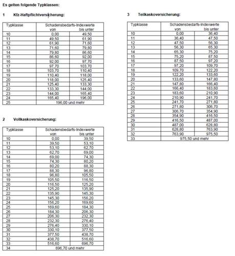

Für die Fahrzeug wird keine Typenklasse ermittelt, sondern ein Schadensbedarfsindex.
Für die Typenklasse gibt es Tabellen, welche Bereiche der Indexwerte welcher Typenklasse entsprechen.
Die Angaben, die man z.B. auf www.typklassen.de findet, richten sich nach den Empfehlungen für diese Zuordnung des GDV.
Diese Tabelle ist aber nicht verbindlich und ändert sich auch über die Jahre.
Zum einen kann ein Versicherer abweichende Werte verwenden und dadurch kann es zu Abweichungen kommen.
Zum anderen war die Zuordnung der Indexwerte zur Typenklasse früher Bestandteilt der AKB. Wenn der GDV dann sein Empfehlung geändert hat, konnte das der Versicherer nur in einer neuen Tarifgeneration anpassen. Woher die unterschiedlichen Einstufungen bei ein und demselben Versicherer kommen.
Da jede Typenklasse einem gewissen Bereich entspricht (Foto als Beispiel), sind Abweichungen eher selten und meist auch nur eine Klasse.
Aber die Aussage, dass das die Einstufung bei jeder Versicherung gleich ist, ist vollkommen falsch und zeigt ein paar Defizite im Wissen zu der Thematik.
Typenklasse - Index
