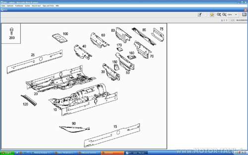

Hallo
Bist du dir sicher das das geräusch auserhalb des FZG kommt ?
Die R-Klasse hat unter dem Sitz so ne art Batterie Mulde, auf der Beifahrerseite sitzt die Batterie unter dem Sitz, auf der Fahrerseite glaube ich sitzen die Steuergeräte oder sonstiges.
VL mal den Sitz ausbauen und da suchen, vl hat sich ja da drin etwas gelöst.
Kann dir leider jetzt auf die schnelle aber nicht sagen was da drin alles verbaut ist, momentan steh ich selber extrem unter Zeitdruck da ich meine R-Klasse umbaue.
Anbei Bild
[Von Motor-Talk aus dem Thema 'Metalisches Geräusch Klackgeräusch Klappern bei unebener Strasse' überführt.]
