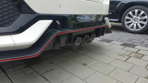

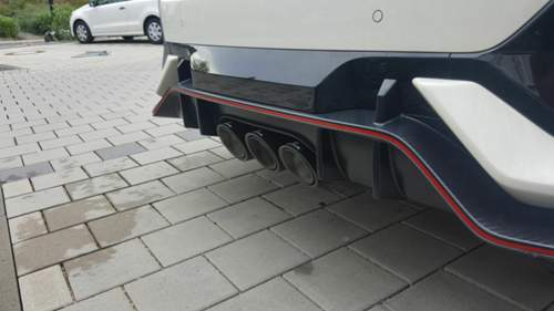

Ja genau. Die schräg geschnittenen haben einen Durchmesser von 102 mm. Die Street Race die gerade geschnitten sind haben nur 98 mm. Klar findet man Bilder wie die Töpfe selber aussehen aber an einem Fahrzeug in guter Bild Qualität ist es schon seltener.
Die schwarzen Street Race scheinen wohl zu den beliebteren zu gehören. ERRI hat sie ja in seinem Video auch montiert.
So hier sind mal die Bilder. Ich finde die Carbon Töpfe passen schon perfekt zum Auto und dem umliegenden Carbon Plastik. Sind aber natürlich auch gut 300 Euro teurer als die anderen Optionen als muss jeder selber wissen ob Ihm das Ganze das Geld wert ist. Bei mir mit meinem leichten Carbon Fetisch war die Antwort klar :D

Themenstarteram 7. September 2018 um 6:37
Jaa die sehen schon geil aus *-*
am 7. September 2018 um 12:00
Also ich dachte erst die schrägen Endrohre sehen nich so dolle aus aber mensch das sieht sogar richtig gut aus :o
Gute Entscheidung :)
Das war auch das was mir noch zu denken gegeben hat und die Wahl dann doch nicht so einfach gemacht hat. Ich war jetzt auch nicht so der Fan vom schrägen Schnitt und ich finde die Stahl/Chrom Versionen immer noch nicht gut aber die Carbon Version ist in der Praxis ist dann doch gut geworden.
