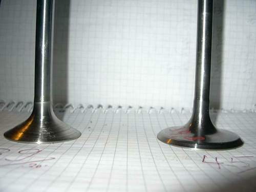

Die, die ich nehme sind vom Mercedes in 39mm vom 190er und müssen umgearbeitet werden. Per Drehbank. Der Grund ist, die sind etwa 2mm zu kurz und haben einen anderen Ventilkeil inkl. anderen Teller, den man auch von Mercedes kaufen muss, aber - wohl sichtbar- preiswerter als die von orig VW-PORSCHE in 36.

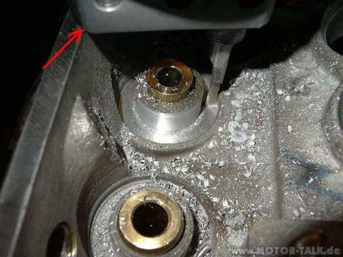

Das führt auch dazu, das man den Ventilfedersitz etwa 1mm tiefersetzen muss, eben wegen der anderen Form des Ventiltellers, um gleiche Federvorspannungen wie am Einlass zu haben.
s.Bilder. Das rechte ist ein umgearbeitetes, auf 45mm gebrachtes, 47er EV. Das linke ist das besagte Auslassventil. Hier aber sehr extrem umgearbeitet, normal geht das auch 'serienmässiger'.
Wenn du sowas auch machen kannst.....
Ventilfedersitz-gross
Extrem-millig :lol:
